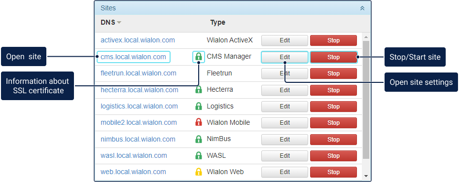

La section Sites est un tableau où le DNS et le type de chaque site sont spécifiés. Pour ouvrir le site requis, cliquez sur son lien DNS.
Pour ouvrir les paramètres du site, cliquez sur le bouton Edit à côté de son nom.
À droite du bouton Edit, il y a un bouton pour démarrer/arrêter le site. Si vous arrêtez le site, les utilisateurs ne peuvent pas se connecter au système.
Après le démarrage (redémarrage) de Wialon Local, tous les sites sont chargés (rechargés) quel que soit leur état précédent.
Si un site fonctionne en utilisant le protocole https, une icône de cadenas s’affiche à côté de son nom. Dans la bulle d’aide de l’icône, vous pouvez voir les informations sur le respect des exigences pour les paramètres de certificat et le nom de l’autorité de certificat (ligne Issuer). La couleur de l’icône dépend de la fiabilité du certificat SSL.
