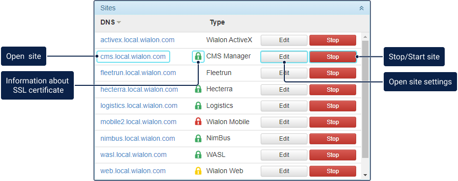

La section Sites est un tableau où le DNS et le type de chaque site sont spécifiés. Pour ouvrir le site requis, cliquez sur son lien DNS.
Pour ouvrir les paramètres du site, cliquez sur le bouton Edit à côté de son nom.
À droite du bouton Edit, il y a un bouton pour démarrer/arrêter le site. Si vous arrêtez le site, les utilisateurs ne peuvent pas se connecter au système.

Si un site fonctionne en utilisant le protocole https, une icône de cadenas s’affiche à côté de son nom. Dans la bulle d’aide de l’icône, vous pouvez voir les informations sur le respect des exigences pour les paramètres de certificat et le nom de l’autorité de certificat (ligne Issuer). La couleur de l’icône dépend de la fiabilité du certificat SSL.
Couleur Description
Indicateur SSL vert Le certificat SSL est valide car les exigences pour tous les paramètres sont remplies : le certificat SSL correspond à la clé, le hash MD5 du certificat et de la clé est le même, le DNS du certificat correspond à celui du site, la période de validité n’a pas expiré, la chaîne est complète.
Indicateur SSL jaune Le certificat SSL est auto-signé (c’est-à-dire qu’il n’a pas été reçu d’une autorité de certificat et chargé par l’utilisateur, mais généré par le serveur) ou la chaîne de certificat n’est pas complète alors que les autres exigences sont remplies. Dans ce dernier cas, vous pouvez essayer de restaurer la chaîne en utilisant le bouton Fix affiché dans la ligne SSL certificate dans les paramètres avancés.
Indicateur SSL rouge Le certificat SSL est invalide pour une ou plusieurs raisons : le certificat SSL ne correspond pas à la clé, le hash MD5 du certificat et de la clé n’est pas le même, le DNS du certificat ne correspond pas à celui du site, la période de validité a expiré.
