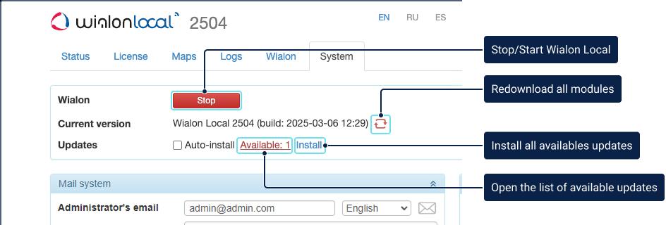

Wialon Cette ligne contient un bouton pour arrêter et démarrer Wialon Local.
Version actuelle La version actuelle de Wialon Local est spécifiée ici. Si les modules ne fonctionnent pas correctement, vous pouvez les réinstaller. Pour ce faire, cliquez sur l’icône (Redownload all modules) située à côté de la version de Wialon Local et installez la mise à jour téléchargée.
Updates Cette ligne contient les paramètres associés à l’installation des mises à jour. Voir les détails ci-dessous.

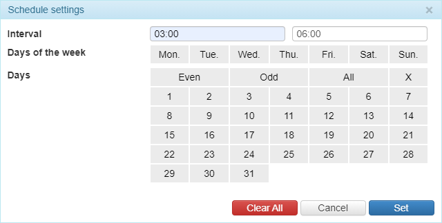

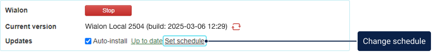

Si l’option Auto-install est activée, le système détecte automatiquement les mises à jour disponibles. Après avoir activé l’option, vous pouvez choisir quand installer les mises à jour : dès qu’elles sont disponibles ou selon la planification. Dans les paramètres de planification, vous pouvez sélectionner les jours et l’intervalle de temps durant lequel les mises à jour doivent être installées.
Pour modifier la planification fixe, cliquez sur le lien Set schedule.
Si l’option Auto-install est désactivée, vous serez informé des mises à jour dans le journal. De plus, une phrase correspondante s’affiche dans la ligne Updates (par exemple, Avaiable : 3 au lieu de Up to date).

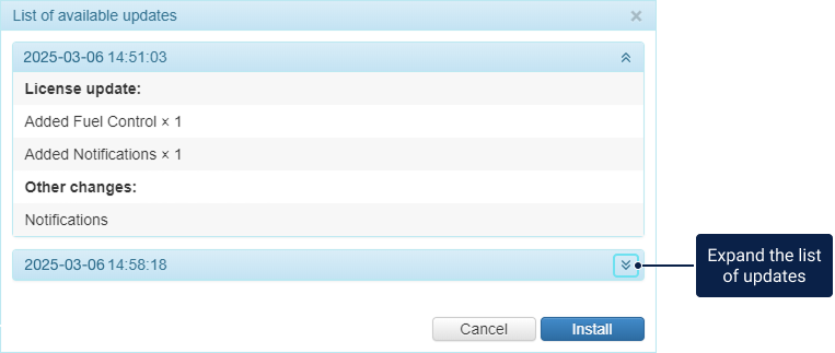

Pour installer toutes les mises à jour disponibles, cliquez sur Install. Pour ouvrir la liste des mises à jour disponibles, cliquez sur le lien Available.
Vous ne pouvez pas installer de mises à jour spécifiques. Toutes les mises à jour disponibles sont installées en une seule fois.
