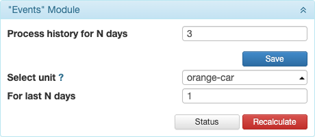

Dans cette section de l’onglet System, vous pouvez configurer les paramètres de traitement de données en temps réel ainsi que recalculer ces données pour n’importe quelle unité.
Configuration du module
Le traitement de données en temps réel est utilisé pour certaines fonctions du système. Voir Traitement de données dans Wialon pour plus de détails.
L’option Process history for N days permet d’indiquer l’âge que doivent avoir les messages valides pour le mécanisme de traitement de données en temps réel. C’est-à-dire que les messages provenant de la boîte noire ne doivent pas être plus anciens que la valeur indiquée. Sinon, les données ne sont pas formées sur la base de ces messages.
La valeur maximale autorisée est 365 jours. Cependant, nous ne recommandons pas d’indiquer une période qui dépasse plusieurs jours pour éviter une charge élevée liée au traitement d’une grande quantité de données. La valeur recommandée est 3 jours.
Recalcul de données pour une unité
Vous pouvez démarrer manuellement le recalcul des données d’unité pour la période passée. Pour ce faire, sélectionnez une unité, indiquez la période, et cliquez sur Recalculate.
Option Description
Select unit Pour trouver l’unité requise, commencez à taper son nom, type d’appareil, ID unique, ou numéro de téléphone. Vous devez saisir au moins trois caractères pour que la recherche fonctionne.
For the last N days Le nombre de jours pour lesquels les données doivent être recalculées. Les valeurs autorisées vont de 1 à 366.
Status Si vous cliquez sur ce bouton lorsqu’une unité est sélectionnée, le statut de l’unité s’affiche. S’il n’y a pas d’unité sélectionnée, le nombre de recalculs actifs s’affiche.
