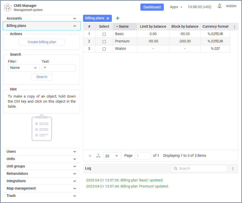

Pour travailler avec des plans de facturation, accédez à la section Plans de facturation dans le volet de navigation de CMS Manager. Ici, vous pouvez créer, modifier et supprimer des plans de facturation ainsi que les rechercher par nom.

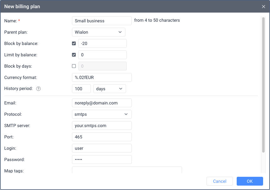

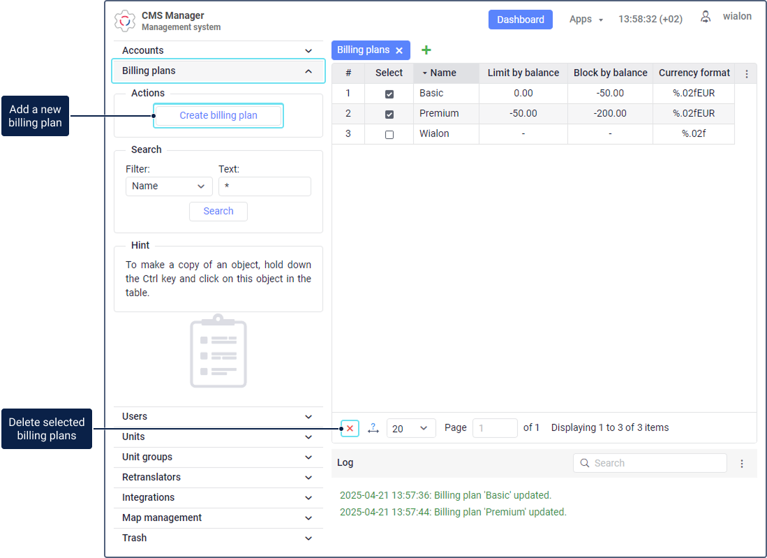

Pour ajouter un nouveau plan, cliquez sur le bouton Créer un plan de facturation. Spécifiez les propriétés du plan de facturation dans la fenêtre qui s’ouvre.
Tous les plans de facturation créés sont affichés dans un tableau standard dans les colonnes duquel vous pouvez voir certaines propriétés : nom, limite par solde, blocage par solde, blocage par jours, format de devise. Vous pouvez filtrer les données du tableau à l’aide de recherche par nom du plan de facturation.
Pour créer une copie du plan de facturation, cliquez sur sa ligne dans le tableau en maintenant la touche Ctrl enfoncée. Pour supprimer le plan, sélectionnez-le et cliquez sur l’icône en bas du tableau.
