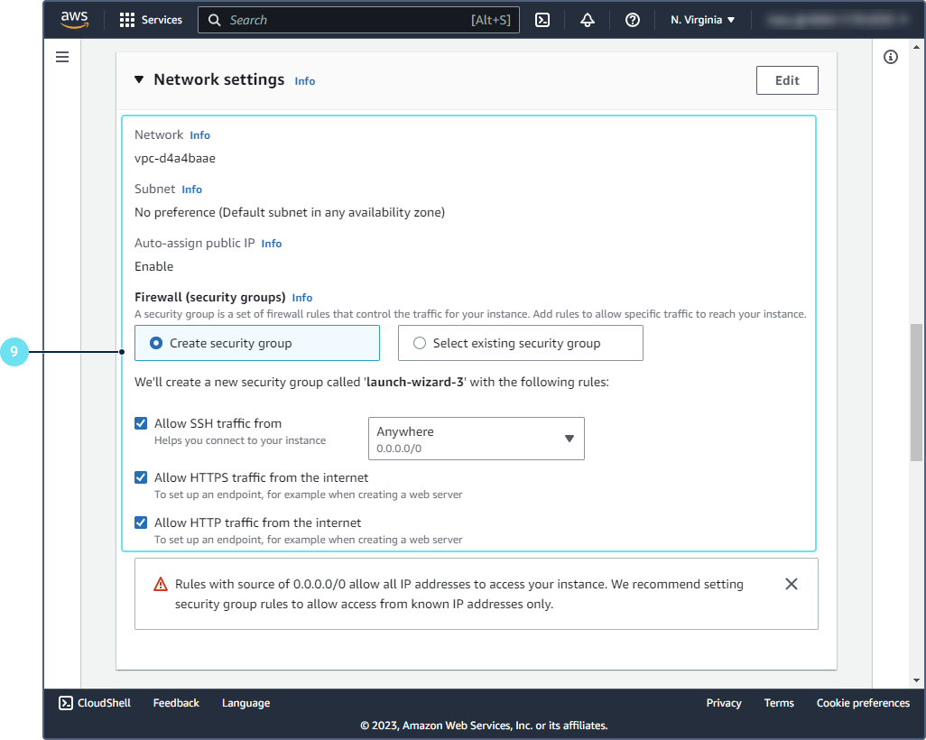

Le groupe de sécurité ouvre les ports suivants pour toutes les adresses IP (0.0.0.0/0).
Port Utilisation
22 Accès SSH au serveur.
80, 443 Accès aux sites Wialon Local via HTTP et HTTPS.
4970-4999 Ports de service de Wialon Local.
20100-30000 Données des appareils.
Le port 22 est ouvert pour toutes les adresses IP : n’importe qui peut donc tenter de se connecter au serveur via SSH. Nous vous recommandons de limiter la plage d’adresses autorisées pour ce port dans les paramètres du groupe de sécurité de la console AWS.
