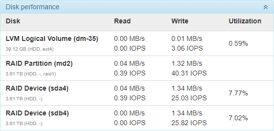

Performances disque
La section Disk performance affiche les données sur l’intensité de lecture, d’écriture et la charge sur les disques durs où se trouve la base de données Wialon Local.
Pour chaque disque, les informations sont affichées selon les paramètres suivants.
Paramètre Description
Read Vitesse de lecture en Mo/s.
Write Vitesse d’écriture en Mo/s.
Utilization Charge du disque en pourcentage.
Les disques sont affichés dans la section selon leur hiérarchie.
