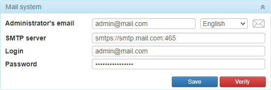

Dans le champ Administrator’s email de cette section, saisissez une adresse email où vous souhaitez recevoir les notifications système concernant les mises à jour disponibles, les erreurs qui se produisent, l’espace disque insuffisant, etc.
Dans la liste déroulante à droite de l’email, sélectionnez la langue dans laquelle les notifications système à l’administrateur doivent être envoyées (anglais, russe ou espagnol).

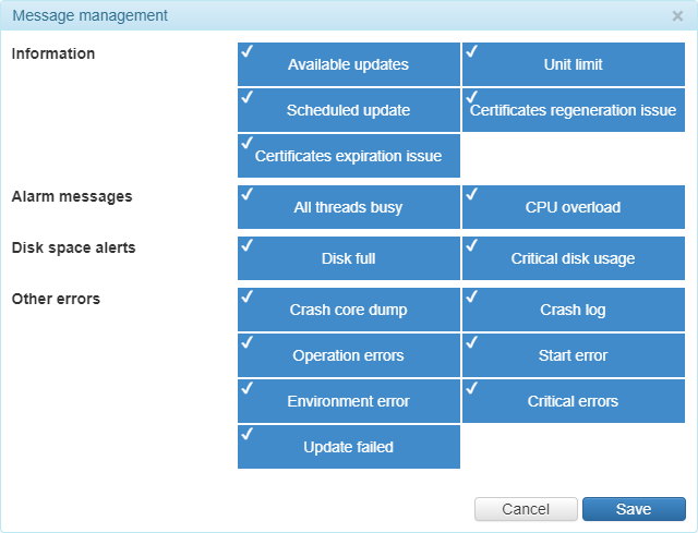

Pour personnaliser le contenu des notifications administrateur, cliquez sur l’icône . Ensuite, sélectionnez les sujets requis et cliquez sur Save.
Le logiciel supplémentaire installé avec le système d’exploitation Debian inclut l’agent de messagerie Postfix configuré spécialement pour Wialon Local. Il est utilisé pour envoyer des messages email depuis le système (envoi de notifications sur le fonctionnement de Wialon Local à l’administrateur, envoi de rapports aux utilisateurs finaux, réinitialisation de mots de passe, etc.).
Si vous souhaitez utiliser Postfix, il est conseillé de laisser vides tous les champs sauf Administrator’s email puis de configurer les paramètres requis dans Postfix.
Si vous souhaitez utiliser un serveur SMTP autre que Postfix, remplissez les champs SMTP server, Login et Password.
Pour les notifications à l’administrateur, noreply@noreply.com est utilisé comme adresse expéditeur. Si le serveur SMTP est configuré, l’adresse email indiquée dans le champ Login de la section Mail system est utilisée comme adresse expéditeur.

Serveur SMTP personnalisé
Si vous souhaitez envoyer des emails (notifications à l’administrateur ou messages aux utilisateurs de Wialon Local) via un autre serveur SMTP, suivez les étapes ci-dessous.
  1. Dans le champ SMTP server, saisissez l’adresse de votre serveur SMTP. Lors de l’utilisation d’un port non standard, saisissez-le au format host:port. Cela peut suffire si vous avez votre propre serveur SMTP. Cependant, si vous utilisez un serveur externe pour envoyer des emails, une autorisation est requise. Dans ce cas, complétez les champs Login et Password avec le login et le mot de passe obtenus dans ce système de messagerie.
  2. Cliquez sur Save pour confirmer les modifications. Ne redémarrez pas Wialon Local. Dans ce cas, les paramètres sont appliqués uniquement aux notifications pour l’administrateur.
  3. Cliquez sur Verify pour vous assurer que le système de messagerie est configuré correctement. Après cela, un message de test est envoyé à l’email de l’administrateur. Vous pouvez voir les résultats de la vérification dans le journal ci-dessous.
  4. Si la vérification est réussie, redémarrez Wialon Local (cliquez sur Stop puis Start) pour appliquer les nouveaux paramètres à tous les emails.

Voici un guide qui vous aidera à configurer l’envoi d’emails via le serveur smtps://smtp.gmail.com.
  1. Dans le champ Administrator’s email de la section Mail system, saisissez une adresse email vers laquelle les notifications pour l’administrateur doivent être envoyées.
  2. Dans le champ SMTP server, saisissez smtps://smtp.gmail.com:465.
  3. Dans le champ Login, spécifiez l’adresse email d’un compte Google.
  4. Dans les paramètres du compte Google (Manage your Google account → Security → Signing in to Google), activez la vérification en 2 étapes si elle n’est pas activée.
  5. Dans les paramètres du compte Google, créez un mot de passe pour l’application Mail dans la section Manage your Google account (App passwords → Select app → Mail → Generate).
  6. Dans la section Mail system du système d’administration de Wialon Local, complétez le champ Password avec le mot de passe créé dans le compte Google pour l’application Mail.
  7. Cliquez sur Save sans redémarrer Wialon Local. Dans ce cas, les paramètres sont appliqués uniquement aux notifications pour l’administrateur.
  8. Cliquez sur Verify et assurez-vous qu’un message de test a été envoyé à l’adresse email indiquée à l’étape 1.
  9. Si la vérification est réussie, redémarrez Wialon Local (cliquez sur Stop puis Start) pour appliquer les nouveaux paramètres à tous les emails.
