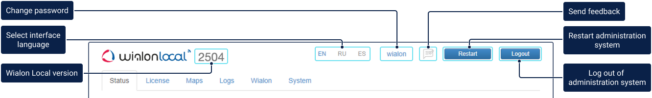

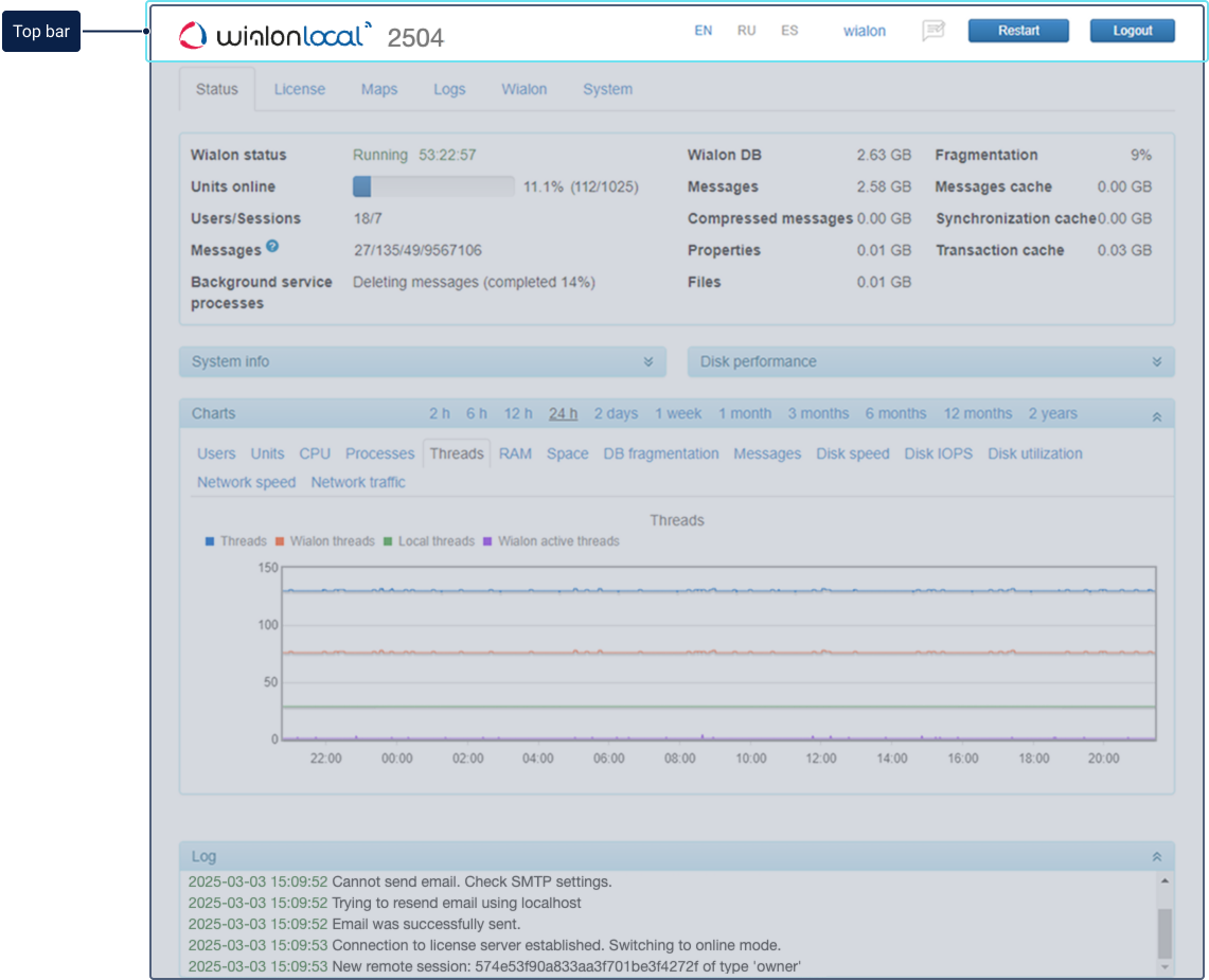

La fenêtre du système d’administration comprend les éléments suivants :
  • barre supérieure
  • zone de travail
  • journal
Barre supérieure
La barre supérieure contient les éléments suivants (de gauche à droite) :
  • Statut de la licence : affiche le temps jusqu’à l’expiration de la licence ou indique qu’elle a déjà expiré. Les indicateurs de couleur avertissent de l’expiration prochaine ou passée. Pour plus de détails, voir Licence.
  • Sélecteur de langue : permet de sélectionner la langue de l’interface (anglais, russe ou espagnol).
  • Menu administrateur : menu déroulant accessible en cliquant sur le bouton avec le nom d’utilisateur et l’icône d’engrenage. Le menu comprend les options suivantes :
    • Restart : redémarre le système d’administration.
    • Change password : ouvre une boîte de dialogue pour modifier le mot de passe du système d’administration. Le mot de passe doit contenir au moins un chiffre, une lettre majuscule et une lettre minuscule.
      Vous ne pouvez modifier le mot de passe qu’une seule fois toutes les 3 heures.
    • Feedback : ouvre un formulaire pour envoyer des commentaires sur le système d’administration. Sélectionnez le type de commentaire (Consultation/Complaint ou Suggestion/Review). L’adresse email de l’administrateur est indiquée comme adresse de l’expéditeur.
    • Logout : vous déconnecte du système d’administration.

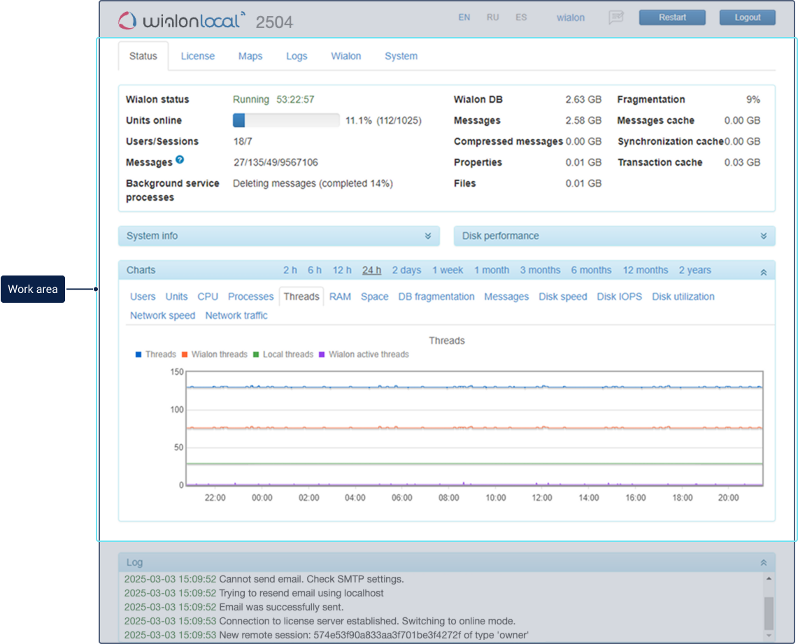

Zone de travail
Dans la zone de travail, vous pouvez effectuer différentes tâches d’administration en fonction de l’onglet sélectionné :
Pour en savoir plus sur chaque onglet, suivez les liens.

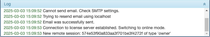

Journal
Un journal se trouve en bas de l’écran. Il affiche des informations sur les événements en cours qui se déroulent dans Wialon Local. Par exemple, sur le démarrage ou l’arrêt, la disponibilité de mises à jour, l’installation de composants, etc. Lorsque la page est rechargée, tous les événements sont supprimés du journal.
Chaque entrée de journal inclut une étiquette de niveau de gravité (telle que [CRI], [ERR], [INF] et d’autres) et est affichée avec une mise en évidence de la syntaxe. Les messages critiques ou d’erreur sont mis en évidence avec un arrière-plan rouge pour une identification rapide.
