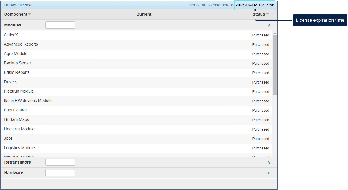

License
Dans cet onglet, vous pouvez voir les composants Wialon Local activés et leur statut.
La quantité de fonctionnalités système disponibles dépend de la configuration de la distribution incluse dans votre package.
Si vous souhaitez activer de nouveaux composants, rendez-vous dans votre compte personnel ou écrivez à partners@wialon.com. Après l’achat d’un composant, vous recevrez une mise à jour que vous devrez installer dans l’onglet System. Pour compléter la procédure, Wialon Local redémarre automatiquement. Dans certains cas, vous pourriez avoir besoin d’actualiser la page et de vider le cache. Les composants activés reçoivent le statut Purchased.
L’heure d’expiration de la licence est affichée dans la barre supérieure du système d’administration, visible sur chaque onglet. Si la licence expire dans moins de 12 heures, un indicateur jaune s’affiche à côté de l’heure. Si la licence a expiré, un indicateur rouge est affiché. L’indicateur rouge peut également indiquer qu’il n’y a pas de connexion Internet requise pour la connexion au serveur de licence et le bon fonctionnement de Wialon Local.
Lorsque la licence est sur le point d’expirer ou a déjà expiré, une notification pop-up apparaît lors de la connexion au système d’administration. Si la licence a expiré, vérifiez la connexion Internet au serveur de licence lic.gurtam.com (port 31176) et contactez votre Partner Success Manager ou écrivez à partners@wialon.com pour renouveler la licence.
Composants
Trois types de composants sont disponibles : modules, retransmetteurs et matériel.
Modules
L’objectif principal des modules est d’étendre les possibilités de votre service. Les modules permettent d’ajouter de nouvelles fonctionnalités pour les utilisateurs finaux (telles que Notifications, Contrôle carburant, Rapports avancés, etc.) ou d’améliorer les propriétés générales du service (telles que Hot backup, Personal design, Extra site, etc.).
Outre le statut, le nombre d’éléments de module est affiché pour des composants tels que Units, Extra Site, Wialon Mobile 2, et Personal Design.
Retransmetteurs
Ici vous pouvez voir une liste des protocoles de retransmission pour votre service.
Matériel
Cette section contient une liste des types d’appareils utilisés dans le système. Tout le matériel est divisé en groupes selon le fabricant. Cela signifie que si vous achetez du matériel XYZ, vous achetez tous les types d’appareils produits par la société XYZ. Voir Matériel GPS pour plus d’informations et la liste complète des appareils pris en charge.
Gestion de la liste des composants
Dans tous les blocs, les éléments sont triés par ordre alphabétique, cependant, les éléments achetés sont placés au-dessus formant une liste supplémentaire. Vous pouvez changer le type de tri : par utilisation actuelle ou statut d’achat. Pour cela, cliquez sur le titre de la colonne correspondante une fois (pour l’ordre de tri direct) ou deux fois (pour l’ordre de tri inverse). Pour trouver rapidement un certain élément, utilisez le filtre à droite de l’en-tête de chaque section.
Vous pouvez désactiver la division des éléments par statut. Pour cela, cliquez sur Statut dans l’en-tête deux fois (contrairement aux autres titres, celui-ci a trois états : haut, bas, et aucun, quand le tri est désactivé). Avec le tri par statut désactivé, vous pouvez trier la liste des éléments par ordre alphabétique ou selon d’autres critères.
