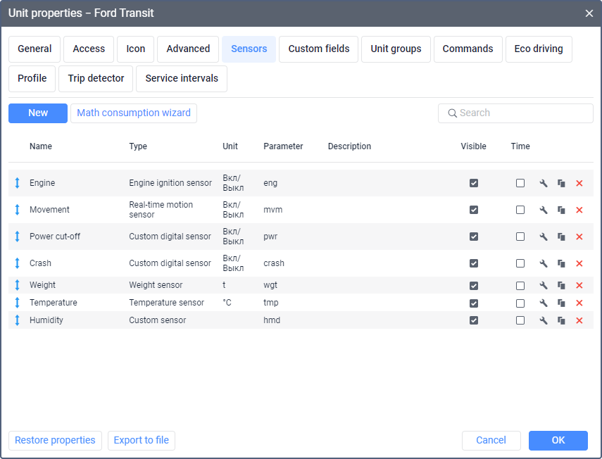

Configuration des capteurs
Prérequis
Pour configurer les capteurs, vous devez disposer des droits d’accès suivants à l’unité :
  • Voir l’objet et ses propriétés générales ;
  • Créer, modifier et supprimer des capteurs.
Configurez les capteurs énumérés ci-dessous dans les propriétés de l’unité.
Les capteurs obligatoires sont marqués d’un astérisque (*). Les capteurs peuvent avoir n’importe quel nom.
Capteur Type de capteur Description
Capteur moteur* Capteur d’allumage Le capteur détecte l’état de l’allumage (allumé/éteint).
Capteur de mouvement* Capteur de mouvement en temps réel Le capteur détecte si l’unité est en mouvement (allumé) ou stationnée (éteint).
Capteur de coupure d’alimentation* Capteur numérique personnalisé Le capteur détecte les coupures d’alimentation externes.
Capteur d’accident* Capteur numérique personnalisé Le capteur détecte les accidents de circulation.
Capteur de poids* Capteur de poids Le capteur détecte le poids total du véhicule et du fret en kilos.
Capteur de température Capteur de température Le capteur est optionnel et détecte la valeur de température. Si vous configurez le tableau de calcul pour ce capteur, définissez 0 comme limite inférieure et 101 comme limite supérieure, et activez l’option Appliquer après calcul.
Capteur d’humidité Capteur personnalisé Le capteur est optionnel et détecte la valeur d’humidité.
