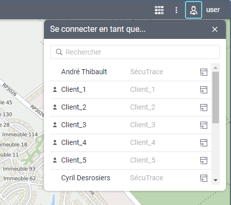

Méthode 2
  1. Connectez-vous à votre compte comme d’habitude.
  2. Cliquez sur l’icône à côté du nom d’utilisateur dans le panneau supérieur.
  3. Dans la liste qui s’ouvre, cliquez sur la ligne de l’utilisateur requis pour vous connecter en tant que cet utilisateur dans l’onglet actuel. Pour le faire dans une nouvelle fenêtre, cliquez sur l’icône . Dans la liste, le compte auquel l’utilisateur appartient est affiché à côté du nom de l’utilisateur. L’icône à gauche du nom indique que l’utilisateur est le créateur du compte. La liste dispose d’une recherche dynamique qui fonctionne par utilisateurs et par comptes.
Si vous utilisez cette méthode, l’enregistrement de connexion n’est pas sauvegardé dans l’historique de l’utilisateur subordonné.
