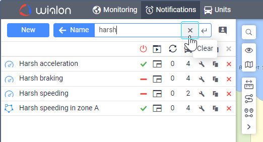

Méthode 2
Pour utiliser cette méthode, procédez comme suit :
  1. Cliquez sur le champ de recherche.
  2. Sélectionnez le critère souhaité. Par exemple, si vous vous souvenez du nom de la notification, sélectionnez le critère Nom.
    La recherche par ressource n’est possible que pour les utilisateurs qui ont accès à plusieurs ressources. Pour ce faire, sélectionnez la ressource souhaitée dans la liste déroulante contenant toutes les ressources disponibles.
    Pour désélectionner un critère et revenir au champ de recherche, cliquez sur l’icône ou appuyez sur Echap.
  3. Commencez à saisir votre requête dans le champ de recherche. Par exemple, si vous avez sélectionné le critère Nom, commencez à saisir le nom de la notification.
La liste des notifications est filtrée dynamiquement de manière à n’afficher que les notifications qui correspondent à la requête saisie. Pour effacer une requête, cliquez sur l’icône  ou utilisez la touche Retour arrière.
Vous pouvez ajouter plusieurs critères de recherche (mais pas plus de 5) pour réduire le nombre de résultats. Pour ce faire, utilisez l’icône Appliquer () ou la touche Entrée après chaque critère sélectionné.

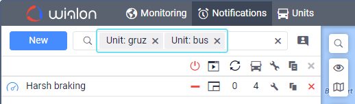

Unité Le nom de l’unité. Lorsque ce critère est appliqué, les notifications dont l’unité spécifiée est sélectionnée dans leurs propriétés restent dans la liste. Les notifications créées pour un groupe d’unités sont également affichées, si l’unité spécifiée en fait partie.
Une notification peut être créée pour plusieurs unités. Pour spécifier plusieurs unités, vous devez ajouter ce critère pour chaque unité.

Groupe d’unités Le nom du groupe d’unités pour lequel la notification est créé.
Une notification peut être créée pour plusieurs groupes d’unités. Pour spécifier plusieurs groupes, vous devez ajouter ce critère pour chaque groupe.
Si vous utilisez simultanément les critères Unité et Groupe d’unités, la liste est vide, car une unité et un groupe ne peuvent pas être sélectionnés en même temps dans les propriétés d’une notification.
