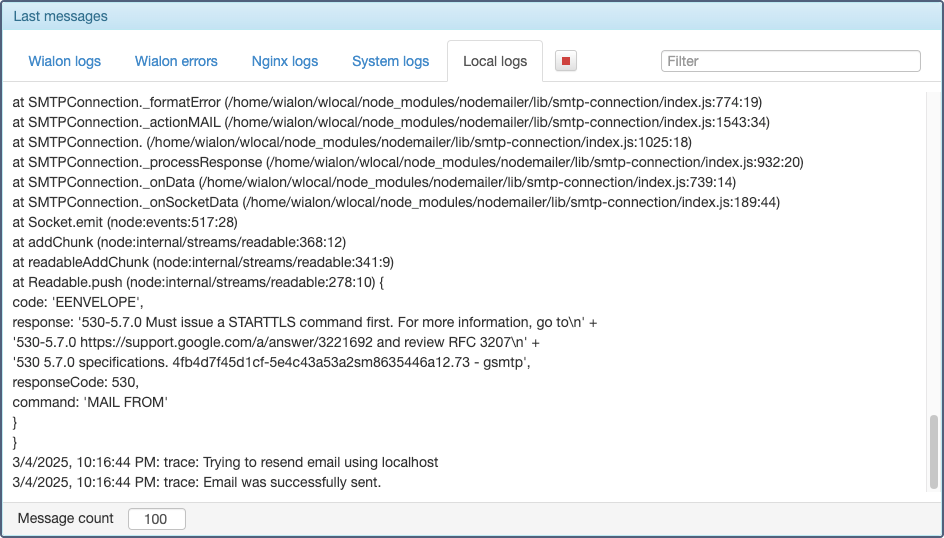

Sur cette page, vous pouvez observer différents types de journaux conservés dans le système. Les cent derniers messages sont disponibles pour (entre parenthèses vous pouvez voir leur emplacement physique sur votre serveur) :
  • Journaux Wialon Local (/home/wialon/wlocal/logs/trace.log*)
  • Erreurs Wialon Local (/home/wialon/wlocal/logs/error.log*)
  • Journaux Nginx (/var/log/nginx/error.log*)
  • Journaux système (/home/wialon/wlocal/logs)
  • Journaux Wialon Local du site d’administration (/home/wialon/wlocal/logs/lcm/lcm.log\*)
Les nouveaux messages sont ajoutés en bas.
Dans le coin supérieur droit, il y a un filtre dynamique qui permet de trier le contenu du journal selon la valeur introduite (correspond à l’utilitaire grep).
Vous pouvez également ajuster le nombre de lignes affichées dans le journal. Pour cela, entrez le nombre nécessaire dans la ligne Messages count ci-dessous (correspond à l’utilitaire tail).
Il est possible d’arrêter ou de démarrer le journal en utilisant les boutons carré rouge et triangle vert pointant vers la droite, respectivement. Si le journal est arrêté, les deux options décrites ci-dessus ne peuvent pas lui être appliquées.
