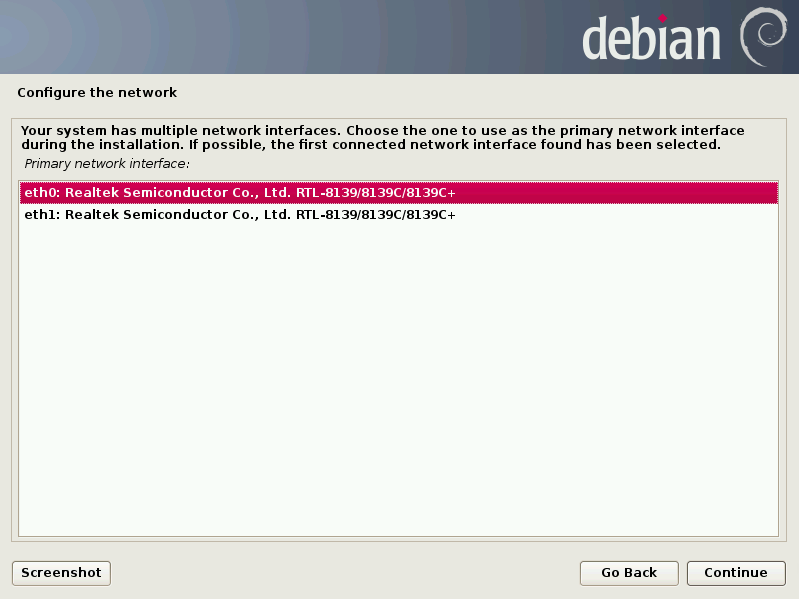

  2. Si plus d’un réseau est détecté, il vous sera demandé de sélectionner celui qui devra être utilisé pendant le processus d’installation.

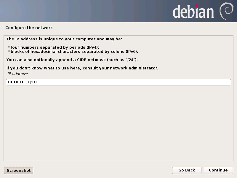

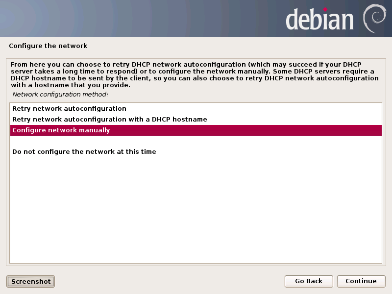

    Cependant, si le serveur DHCP n’est pas disponible pendant l’installation, vérifiez la disponibilité du réseau et répétez l’ajustement réseau ou définissez les paramètres réseau manuellement :

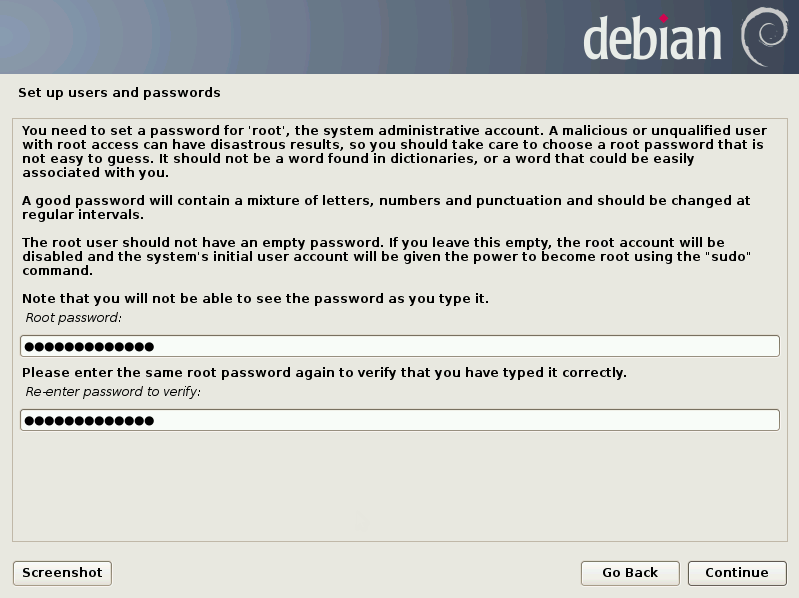

  3. Configurez le mot de passe pour le compte root — compte principal de votre OS Debian.

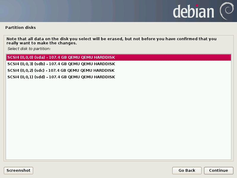

  4. Si l’installation sur un disque a été sélectionnée au début, spécifiez un disque particulier ici.
