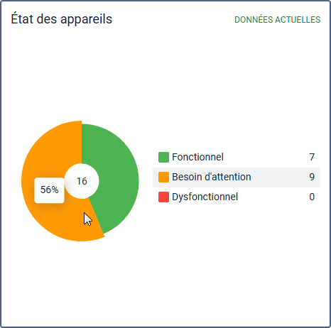

Bloc « État des appareils »
Ce bloc résume l’état général de vos appareils, en fonction du respect des critères configurés dans l’onglet Diagnostic des propriétés de l’unité.
Les appareils des unités peuvent être classés dans l’une des catégories suivantes :
Catégorie Description
Fonctionnel L’appareil ne correspond à aucun des critères configurés.
Besoin d’attention L’appareil correspond à un ou plusieurs critères pour lesquels une période de contrôle est sélectionnée.
Dysfonctionnel L’appareil correspond à tous les critères configurés.

Interaction avec les blocs de diagnostic
Tous les blocs de diagnostic contiennent un graphique circulaire.
Dans les blocs de critères individuels, les appareils sont divisés en catégories indiquées en vert et rouge. Le vert indique les appareils sans incident selon les critères de diagnostic, tandis que le rouge indique les appareils qui présentent des incidents en temps réel. Le bloc État des appareils comprend également une troisième catégorie, représentée en orange, pour les appareils qui nécessitent une attention.
Lorsque vous survolez un secteur du graphique, le pourcentage du nombre total d’appareils appartenant à la catégorie s’affiche. À droite du graphique se trouve une légende indiquant la catégorie représentée par chaque couleur et le nombre correspondant d’appareils.
Pour voir quels appareils appartiennent à une catégorie, cliquez dessus dans la légende. Dans la liste des appareils avec incidents, le survol d’une ligne montre les critères auxquels l’appareil correspond actuellement.
