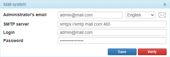

Dans le champ Administrator’s email de cette section, saisissez une adresse email où vous souhaitez recevoir les notifications système concernant les mises à jour disponibles, les erreurs qui se produisent, l’espace disque insuffisant, etc.
Dans la liste déroulante à droite de l’email, sélectionnez la langue dans laquelle les notifications système à l’administrateur doivent être envoyées (anglais, russe ou espagnol).

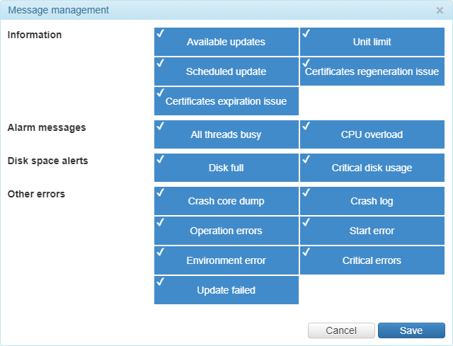

Pour personnaliser le contenu des notifications administrateur, cliquez sur l’icône . Ensuite, sélectionnez les sujets requis et cliquez sur Save.

  1. Dans le champ SMTP server, saisissez l’adresse de votre serveur SMTP. Lors de l’utilisation d’un port non standard, saisissez-le au format host:port. Cela peut suffire si vous avez votre propre serveur SMTP. Cependant, si vous utilisez un serveur externe pour envoyer des emails, une autorisation est requise. Dans ce cas, complétez les champs Login et Password avec le login et le mot de passe obtenus dans ce système de messagerie.
  2. Cliquez sur Save pour confirmer les modifications. Ne redémarrez pas Wialon Local. Dans ce cas, les paramètres sont appliqués uniquement aux notifications pour l’administrateur.
  3. Cliquez sur Verify pour vous assurer que le système de messagerie est configuré correctement. Après cela, un message de test est envoyé à l’email de l’administrateur. Vous pouvez voir les résultats de la vérification dans le journal ci-dessous.
  4. Si la vérification est réussie, redémarrez Wialon Local (cliquez sur Stop puis Start) pour appliquer les nouveaux paramètres à tous les emails.
