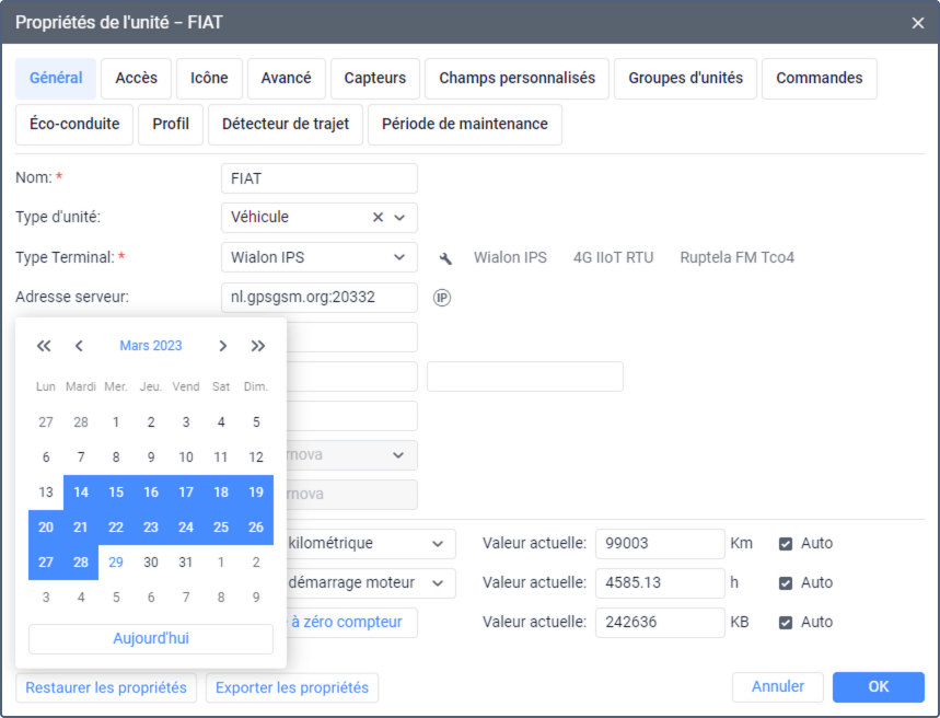

Les boutons de restauration et d’exportation des propriétés de l’unité sont affichés en bas de l’onglet Général.
Restauration des propriétés de l’unité
Si les données d’un onglet de propriétés ont été modifiées ou supprimées par erreur, vous pouvez les restaurer. Le nombre de jours pendant lesquels les paramètres des propriétés sont disponibles pour la récupération dépend du paramètre Restauration des propriétés des ressources et des unités dans le système d’administration. Ces paramètres sont sauvegardés automatiquement sur le serveur une fois toutes les 24 heures.
Pour restaurer la version des paramètres d’un certain jour, procédez comme suit :
  1. Appuyez sur le bouton Restaurer les propriétés.
  2. Dans le calendrier, sélectionnez la date pour laquelle vous souhaitez restaurer les paramètres. Les dates avec des paramètres enregistrés sont marquées en bleu.
  3. Dans la fenêtre qui s’ouvre, cochez les propriétés que vous souhaitez restaurer et cliquez sur OK.
