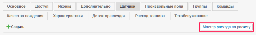

Для открытия мастера расхода по расчету нажмите на одноименную кнопку, расположенную в правом верхнем углу вкладки Датчики свойств объекта.

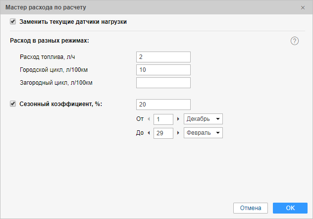

Окно мастера состоит из двух секций и имеет следующий вид.
В первой секции, в зависимости от предыдущих настроек объекта, могут быть доступны для активации следующие опции:
**Заменить текущие датчики нагрузки
**Отображается, если у объекта найдены датчики полезной работы двигателя. Данная опция активирована по умолчанию. При нажатии кнопки ОК созданные ранее датчики будут заменены новыми. Если опция не активирована, то новые датчики добавляются к уже имеющимся.
Применить предыдущие настройки
Отображается, если у объекта обнаружены активированные ранее опции расчета топлива. При включении этой опции две расположенные ниже секции мастера расхода по расчету становятся неактивными и заполняются имеющимися данными.
Во второй секции можно уточнить расход в разных режимах и сезонный коэффициент.
Расход в разных режимах:
Расход топлива, л/ч — расход топлива на холостом ходу. Если поле заполнено, то его значение подставляется в первый созданный датчик зажигания. Если не заполнено, то расход на холостом ходу берется из расчета[городской цикл/10] (в соответствии со статистическими данными).Городской цикл, л/100 км — расход топлива в городском цикле (обязательная опция).
Загородный цикл, л/100 км — расход топлива в загородном цикле.
После нажатия кнопки ОК создается датчик зажигания (или редактируются значения расхода на холостом ходу для уже существующих) и датчик полезной работы двигателя с параметром (speed+#speed)/const2. Для таблицы расчета используются данные расхода для городского и загородного циклов и минимальная скорость движения из детектора поездок. Если значение расхода для загородного цикла не указано, то таблица расчета генерируется с учетом только расхода топлива в городском цикле.
Сезонный коэффициент, %
В данной части мастера расхода по расчету настраивается повышающий или понижающий коэффициент расхода топлива для разных сезонов. В поле Сезонный коэффициент указывается коэффициент в процентах (для понижающего коэффициента — отрицательное число). В поля От и До вводятся временные рамки сезона.
Если заполнены показатели для сезонного коэффициента, то после нажатия кнопки ОК создается датчик полезной работы двигателя с параметром time:d.
