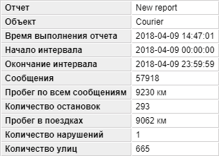

Статистика
Статистика представляет собой таблицу из двух столбцов, в первом из которых указаны выбранные вами параметры, а во втором — их значения.
Таблица статистики дает информацию по отчету в целом, например, о начале и окончании интервала отчета, количестве сообщений, имени объекта, временной зоне, времени выполнения отчета и других статистических данных в зависимости от выбранного типа шаблона.

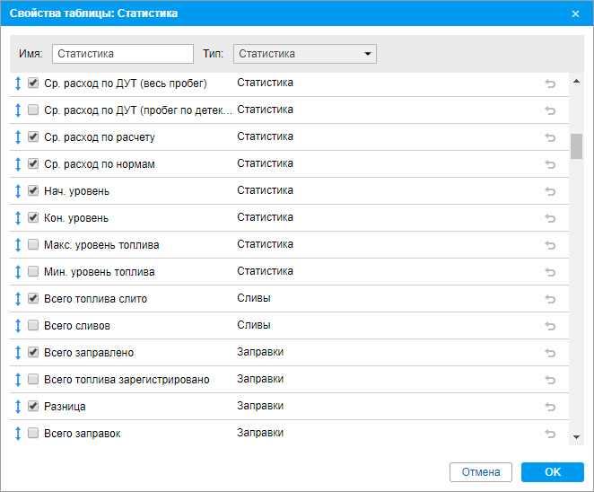

Чтобы добавить таблицу статистики в шаблон отчета, нажмите кнопку Статистика на вкладке Содержимое его свойств.
В диалоговом окне свойств таблицы Статистика отметьте пункты, которые необходимо включить в нее. Для быстрого поиска нужных пунктов вы можете использовать динамический поиск, расположенный в правом верхнем углу. Поиск осуществляется как по названию строки (левый столбец), так и по подгруппе, в которую она входит (правый).
Чтобы изменить название пункта таблицы, щелкните по нему левой кнопкой мыши и внесите изменения. чтобы отменить изменения, нажмите на кнопку По умолчанию (кнопка неактивна, если имя не было изменено).
Вы также можете изменить порядок строк. Для этого перетащите кнопку в виде двойной стрелки слева от имени нужной строки вверх или вниз.
Таблица статистики добавляется в список содержимого шаблона отчета. Она всегда идет первой и не может быть перемещена.

Статистика
Отчет — название шаблона отчета.
Объект— имя объекта или группы объектов.
Время выполнения отчета — время, когда пользователь выполнил отчет онлайн либо сработало соответствующее задание или уведомление.
Начало интервала — дата и время начала отчетного интервала.
Окончание интервала — дата и время окончания отчетного интервала.
Временная зона — обозначение вашей временной зоны, например, GMT +2:00. Выставляется в настройках пользователя.
Сообщения — количество сообщений за отчетный период.
