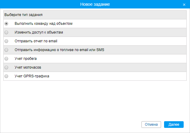

Для того чтобы создать новое задание, нажмите кнопку Создать. В появившемся окне выберите ресурс, а затем тип задания:
- Выполнить команду над объектом;
- Изменить доступ к объектам;
- Отправить отчет по email;
- Отправить информацию о топливе по email или SMS;
- Учет пробега;
- Учет моточасов;
- Учет GPRS-трафика.
