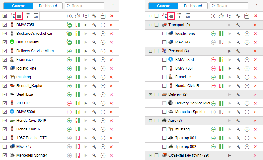

Рабочий список имеет несколько режимов отображения:
— простой список объектов;
— древовидный список объектов.
Каждый из этих списков самостоятелен, и их настройки хранятся отдельно. При переключении между ними, восстанавливаются все настройки, примененные к данному типу списка в последний раз.
Для поиска необходимых объектов в списке, воспользуйтесь динамическим фильтром над ним. Поиск осуществляется по имени объекта или группы, в которую он входит, уникальному ID, типу устройства и таким характеристикам, как VIN-код, тип Т/С, регистрационный знак, марка, модель, год выпуска, цвет.
Простой список объектов
Добавление объектов в список

Древовидный список объектов
В данном режиме объекты рабочего списка отображаются по группам. Рядом с названием группы в скобках указывается количество объектов, входящих в нее. Чтобы просмотреть объекты, входящие в группу, а также текущую информацию по ним, необходимо развернуть группу (+ перед названием группы). Те или иные объекты группы можно убрать из рабочего списка (при этом они не удаляются из самóй группы).
