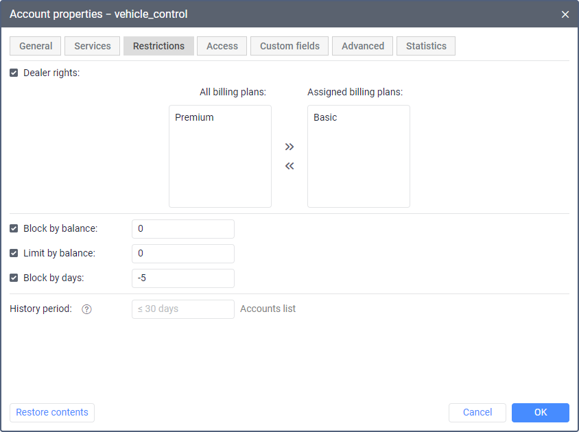

Ограничения
Для работы со вкладкой Ограничения пользователю необходим полный доступ на учетную запись.
На этой вкладке можно предоставить пользователю учетной записи права дилера, установить настройки блокировки и указать срок хранения данных для учетной записи.
Права дилера
Права дилера предоставляются пользователям для того, чтобы они могли создавать дочерние учетные записи. Чтобы предоставить пользователю права дилера, выполните следующие шаги:
  1. Активируйте опцию Права дилера в свойствах его учетной записи.
  2. В разделе Все тарифные планы, где перечислены доступные вам тарифные планы, выберите те, которые пользователю можно назначать на дочерние учетные записи, и переместите их в раздел Назначенные тарифные планы.
Опцию Права дилера нельзя выключить, если учетная запись является родительской.
Настройки блокировки
Настройки блокировки позволяют автоматически ограничить или запретить активность пользователя в случае неуплаты. К ним относятся следующие опции: блокировка по балансу, ограничение по балансу, блокировка по дням. Как правило, для них указывается нулевое или отрицательное значение, чтобы дать пользователю возможность использовать систему спутникового мониторинга еще некоторое время после истечения баланса или остатка дней. Если эти опции выключены, ограничения берутся из тарифного плана или родительской учетной записи.
Блокировка по балансу
В этом поле необходимо указать баланс (количество средств на счету), при котором для пользователей этой учетной записи должен быть запрещен вход в систему.
Ограничение по балансу
