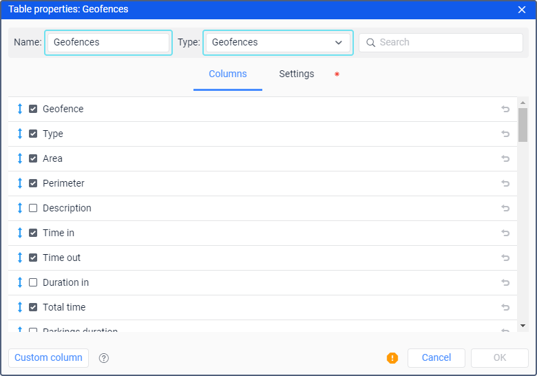

В шаблон отчета можно добавить любое количество таблиц, в том числе таблиц одинакового типа. Для добавления новой таблицы откройте вкладку Содержимое в свойствах необходимого шаблона отчета и нажмите на кнопку Новая таблица.
В свойствах таблицы введите ее имя, выберите тип и отметьте столбцы, из которых она должна состоять. При необходимости добавьте произвольные столбцы и укажите дополнительные настройки.
Выбор столбцов
Набор доступных столбцов зависит от выбранного типа таблицы. Чтобы добавить столбец в таблицу, поставьте галочку слева от его имени. Чтобы добавить все столбцы одновременно, удерживайте нажатой клавишу Ctrl и отметьте любой столбец, который еще не выбран. Аналогичным способом можно отменить выбор всех столбцов. Для быстрого поиска столбцов воспользуйтесь динамическим фильтром в правом верхнем углу.
Чтобы изменить название столбца, щелкните по нему левой кнопкой мыши. Чтобы вернуть название столбца по умолчанию, нажмите на иконку в его строке. Если название не изменено, иконка неактивна.
При необходимости вы можете изменить порядок столбцов в таблице. Для этого нажмите на иконку  слева от столбца и, удерживая левую кнопку мыши, перетащите его на нужное место.

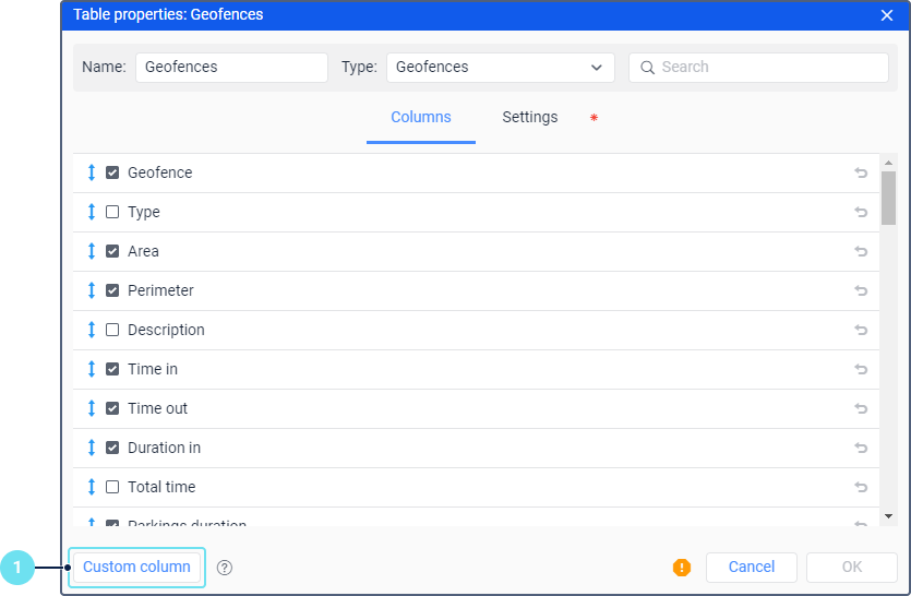

Чтобы добавить произвольный столбец к таблице, выполните следующие шаги:
1. Нажмите на кнопку Произвольный столбец.

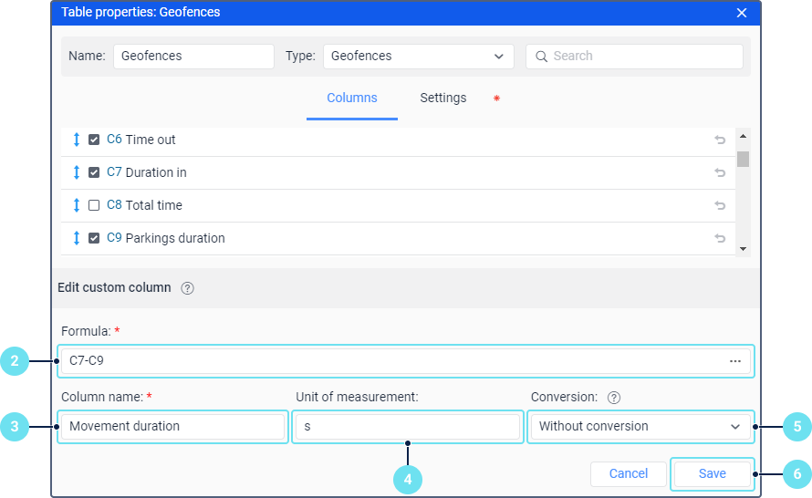

2. Введите формулу для расчета значения столбца.
В формуле можно использовать следующие компоненты:
Компонент
Описание
Индексы столбцов
Индексы столбцов показываются слева от их названий после нажатия на кнопку Произвольный столбец и не меняются вне зависимости от положения столбцов в списке. Индексы указываются в формате CN (C латинская), например: C0, C1, C24 и т. п. Чтобы добавить индекс в формулу, щелкните по нему в списке или введите его вручную.
Рядом с индексами некоторых столбцов (см. ниже) можно указать имя датчика, показания которого должны использоваться при расчете значения. Имя датчика следует указывать в круглых скобках после индекса. Например, чтобы значение столбца с индексом C52 рассчитывалось по показаниям датчика с именем Sensor1, введите в формулу C52(Sensor1). Если в имени датчика содержится закрывающая скобка, то ее необходимо заменить на вопросительный знак. Например, чтобы значение столбца с индексом C54 рассчитывалось по показаниям датчика с именем (Sensor2), введите в формулу C54((Sensor2?). Вместо имени датчика можно использовать его маску.
Указание имени датчика работает только с индексами cтолбцов со значением произвольного датчика.
При расчете длительности (моточасов, длительности поездок и т. п.) используются секунды.
Параметры объекта
В формулу можно добавить следующие параметры объекта:
  • dehr — суточная норма моточасов;
  • mcoef — коэффициент пробега;
  • imei — уникальный ID.
Чтобы добавить параметр в формулу, введите его ключ или выберите его в меню, которое открывается после нажатия на иконку в виде многоточия.
Уникальный ID нельзя использовать в формуле вместе с другими компонентами. В обратном случае в отчете в произвольном столбце показывается прочерк.
Данные об интервале отчета
В формуле можно использовать следующие данные об интервале отчета:
  • interval_days — длительность интервала в днях;
  • interval_hours — длительность интервала в часах;
  • interval_beginning — начало интервала;
  • interval_end — окончание интервала.
Чтобы добавить эти данные в формулу, введите необходимый ключ или выберите его в меню, которое открывается после нажатия на иконку в виде многоточия.
Произвольные поля
Чтобы в произвольном столбце показывалось значение произвольного поля, введите custom_field(имя поля) в поле Формула. Если в имени произвольного поля содержится закрывающая скобка, то ее необходимо заменить на вопросительный знак. Например, чтобы добавить в формулу значение произвольного поля с именем (масса), введите в формулу custom_field((масса?). Вместо имени можно использовать его маску. Если имена нескольких произвольных полей соответствуют указанной маске, в отчет выводится значение того из них, которое стоит первым в списке произвольных полей в свойствах элемента.
Если в произвольном поле указано числовое значение (без единиц измерения), то его можно использовать в формуле как отдельно, так и вместе с другими компонентами. Если же указано текстовое значение, то его можно использовать только отдельно от других компонентов, иначе в произвольном столбце показывается прочерк.
Константы
В формуле можно использовать константы в формате constN, где N — любое число. Например: const-1.5, const10 и т. п.
Математические операции
Допускаются следующие математические операции:
  • сложение (+);
  • вычитание (−);
  • умножение (*);
  • деление (/).
Скобки приоритетаДля обозначения первостепенности какой-либо операции используются круглые скобки. Например, в формуле (C44+C54)/const2 скобки указывают на то, что сложение должно выполняться перед делением.
Пример формулы: (С1+С2+С7)*const1.5/rcoef
3. Укажите имя произвольного столбца.
4. Введите единицу измерения (до 10 символов).
5. При использовании произвольного столбца для расчета длительности выберите способ ее отображения в выпадающем списке Конвертация.
ЭлементОписание
Без преобразованияДлительность показывается в секундах.
Формат длительности
Используется опция Формат длительности из настроек таблицы. Если этой опции нет, результат показывается в формате часы:минуты:секунды.
Формат даты и времени
Используется формат даты и времени, указанный в настройках пользователя.
Если значение невозможно преобразовать в выбранный формат, в произвольном столбце показывается прочерк.
6. Нажмите на Сохранить.

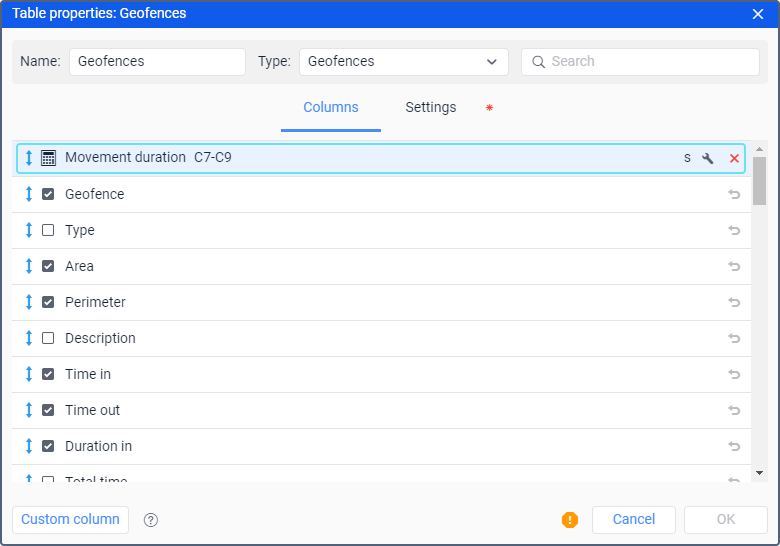

Произвольный столбец автоматически попадает вверх списка, однако при необходимости его положение можно менять стандартным способом. Такие столбцы отличаются от остальных отсутствием индекса и фоном голубого цвета.
Для редактирования созданного столбца щелкните по иконке , имени столбца, формуле или единице измерения, внесите необходимые изменения и сохраните их.

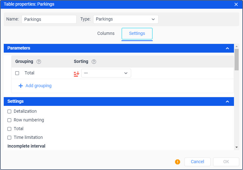

Настройки таблиц
Для каждой таблицы, помимо выбора столбцов, доступны дополнительные настройки, расположенные на одноименной вкладке.
Вкладка разделена на три секции:
