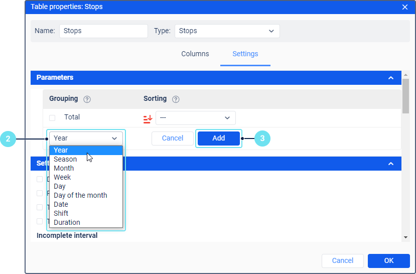

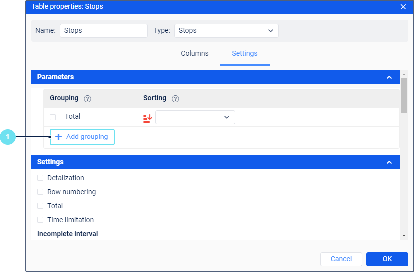

Для добавления новой группировки выполните следующие шаги:
  1. Hажмите на Добавить группировку.
  2. Выберите критерий группировки.
  3. Нажмите на Добавить.
Из доступных временны́х интервалов (год, месяц, сезон, неделя, число, день недели, дата, смена, длительность) выбираются те, по которым необходимо сгруппировать табличные данные. Группировка может быть как одноуровневой, так и многоуровневой. При многоуровневой, то есть наличии нескольких группировок по разным временным интервалам, необходимо назначить иерархию (задать вложенность). Например, группировка может быть такой: табличные данные объединены по годам, внутри каждого года — по месяцам, а внутри месяцев — по дням. Вложенность настраивается посредством перетягивания интервалов в колонке Группировка вверх или вниз, при этом элемент, расположенный выше в списке, будет содержать в себе те, которые расположены ниже.

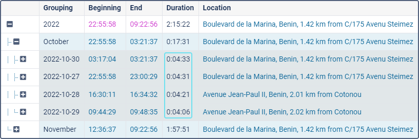

Полученный отчет имеет следующий вид.
В этой таблице есть два дополнительных столбца по сравнению с той, для которой не заданы настройки группировки и сортировки. Первый — это столбец, содержащий кнопки + и -, которые помогают раскрывать/скрывать уровни вложенности. Второй — столбец Группировка, в котором показываются сами уровни. Информация в таблице сгруппирована по годам, а нажатием на плюс открываются последующие уровни группировки (месяцы, даты). Даты отсортированы по максимальной длительности (от большей к меньшей).
