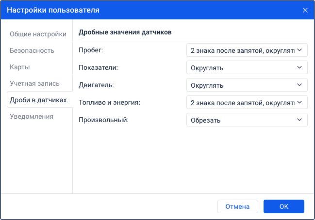

Дроби в датчиках
На этой вкладке настроек пользователя можно выбрать, как дробные значения датчиков должны показываться в сообщениях, отчетах, всплывающих подсказках и других местах интерфейса.
На вкладке показаны несколько групп датчиков. В системе применяются только настройки для групп, в которые входят типы датчиков, доступные в Wialon Lite.
| Группа | Описание |
| Пробег | Не применяется в системе. |
| Показатели | Формат дробных значений для датчиков температуры и веса. |
| Двигатель | Не применяется в системе. |
| Топливо и энергия | Не применяется в системе. |
| Произвольный датчик | Формат дробных значений для произвольных датчиков. |
Для группы Произвольный датчик можно выбрать один из следующих вариантов отображения значений.
| Вариант | Описание |
| Округлять | Значение округляется до целого. |
| Обрезать | Дробная часть значения не выводится, остается только целая часть. |
| 2 знака после запятой | Значение округляется до сотых. |
| 2 знака после запятой, округлять, если значение больше 20 | Значение округляется до сотых, если оно меньше 20, и до целого, если больше 20. |
Выбранные настройки влияют только на отображение значений в интерфейсе и не изменяют реальные значения датчиков, поэтому расчеты в системе не затрагиваются. В таблицах расчета, формулах, уведомлениях и пр. будут по-прежнему использоваться реальные значения датчиков.
