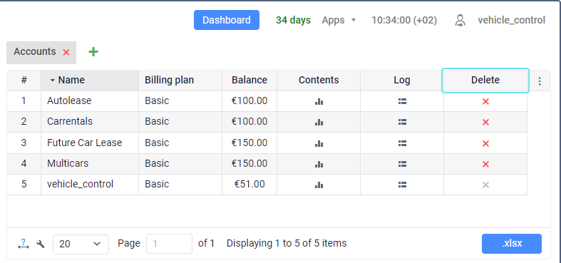

Удаление учетных записей
Чтобы удалить учетную запись, нажмите на иконку  в ее строке (столбец Удалить).
После этого открывается окно, где перечислены типы и имена всех элементов системы, которые будут удалены вместе с учетной записью. Чтобы подтвердить действие, нажмите ОК.
Удаление учетной записи приводит к автоматическому удалению:
  • всех микроэлементов, которые хранятся в ресурсе учетной записи (геозоны, задания, уведомления, шаблоны отчетов);
  • всех макроэлементов, принадлежащих учетной записи (дочерние учетные записи, ресурсы, пользователи, объекты и группы объектов, ретрансляторы).

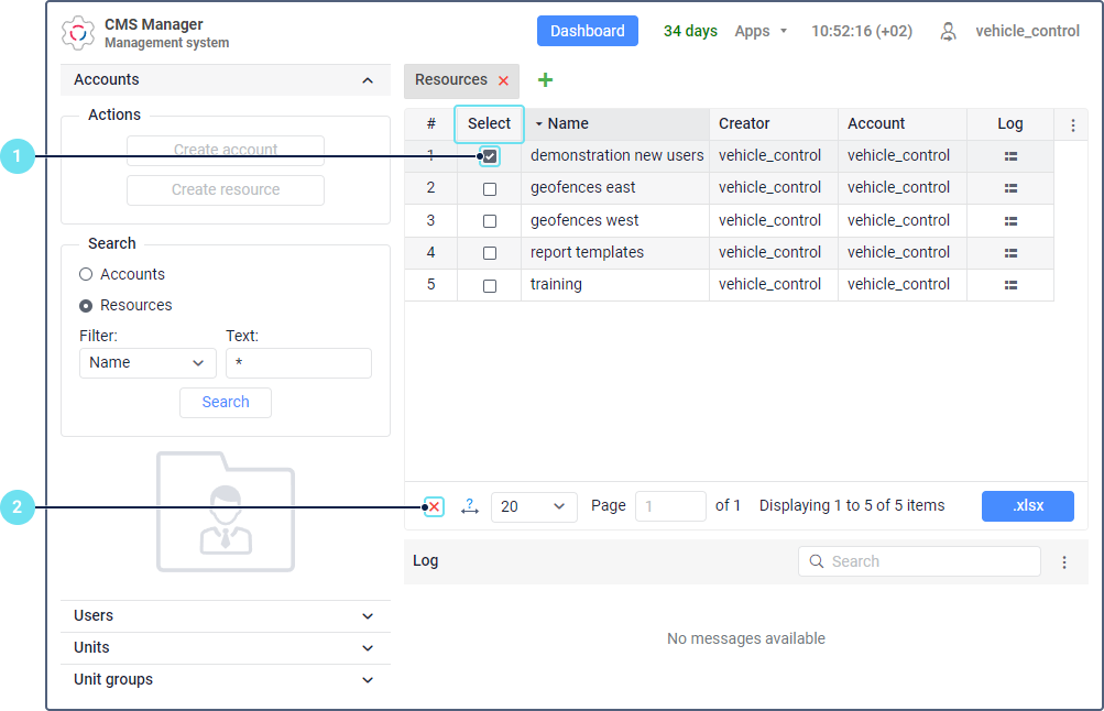

Удаление ресурсов
Чтобы удалить ресурс, выполните следующие действия:
  1. Отметьте ресурс в таблице (столбец Выбрать).
  2. Нажмите на иконку  в панели инструментов.
  3. Подтвердите действие в открывшемся окне.
Удаление ресурса приводит к автоматическому удалению всех микроэлементов системы, которые в нем хранятся:
  • геозоны;
  • задания;
  • уведомления;
  • шаблоны отчетов.
