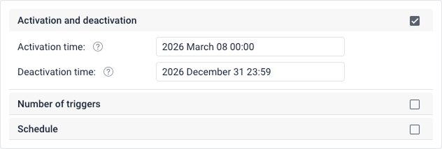

Активация и деактивация
Используйте эту опцию, если хотите ограничить временной период, когда уведомление активно.
- Время активации: начало периода, в течение которого отслеживаются условия уведомления и уведомление срабатывает при выполнении условий срабатывания.
- Время деактивации: конец этого периода. После этого времени уведомление отключается и не может сработать.

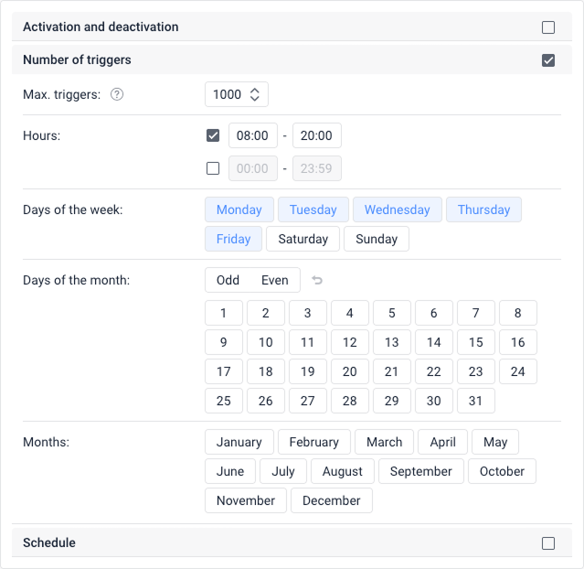

Количество срабатываний
В поле Макс. количество срабатываний задайте максимальное количество раз, которое может сработать уведомление. При достижении этого лимита уведомление автоматически отключается.
Опция применяется ко всем срабатываниям уведомления всех объектов или групп объектов, контролируемых этим уведомлением. Например, в поле Макс. количество срабатываний уведомления, которое контролирует 2 объекта, указано 5. Уведомление отключается, когда сумма срабатываний для обоих объектов достигает 5.
Вы можете задать расписание для этого параметра. В этом случае ограничение на срабатывания применяется только к указанным интервалам. Вне этих интервалов уведомление не будет срабатывать вообще, независимо от событий объекта.
При срабатывании уведомления учитывается время регистрации сообщения на сервере, а не время генерации сообщения. Поэтому при отправке сообщения из черного ящика уведомление может сработать, даже если сообщение было сгенерировано в указанном интервале, а лимит срабатываний уже достигнут.

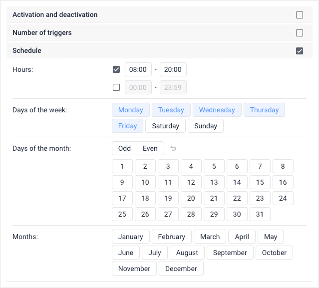

Расписание
Используйте этот раздел для определения конкретных временных интервалов, когда уведомление активно. Вне этих указанных периодов уведомление не будет срабатывать.
Часы
Укажите, в течение какого временного интервала должны контролироваться условия уведомления в пределах дня. Вы можете указать два временных интервала.
Последняя минута указанного интервала включается в ограничение. Например, при указании временного ограничения с 00:00 до 13:59 будет включен интервал с 13:59:00 до 13:59:59.
Чтобы сделать поля интервала активными, отметьте их.
Дни недели
Выберите дни недели, в которые должны контролироваться условия уведомления.
Дни месяца
Выберите даты, в которые должны отслеживаться условия уведомления. Чтобы выбрать сразу все нечетные или четные даты, используйте соответствующие кнопки. Чтобы снять выделение, нажмите на иконку
Месяцы
Выберите месяцы, в течение которых должны контролироваться параметры уведомления.
Если вы укажете ограничение только в разделе Часы, параметры уведомления отслеживаются в течение указанных интервалов каждый день. Если вы выберете дни и месяцы в дополнение к временным интервалам, система контролирует параметры уведомления в течение указанных интервалов только в эти дни и месяцы. Если вы укажете ограничение только в разделе Месяцы, параметры уведомления постоянно отслеживаются в течение выбранных месяцев.
