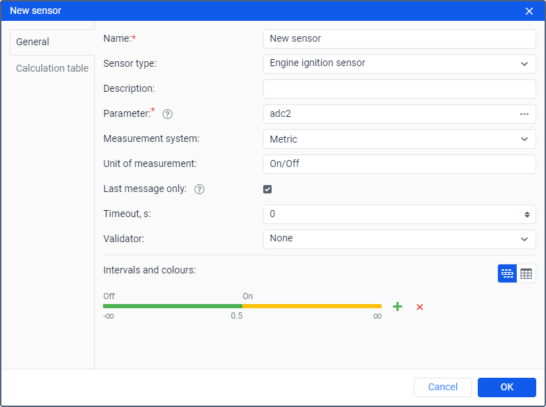

Интервалы и цвета
В этом разделе вы можете создать интервалы для значений датчиков и указать цвет и подпись для каждого интервала.
Если датчик присылает значения меньше того, которое указано в первом интервале, то они считаются частью первого интервала и окрашиваются в его цвет.
По умолчанию у датчиков настроен один бесконечный интервал (от -∞ до +∞), для которого выбран черный цвет.

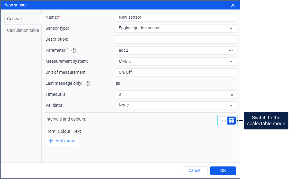

Создание интервалов
Интервалы на вкладке показываются в двух режимах:
- в режиме шкалы;
- в режиме таблицы.

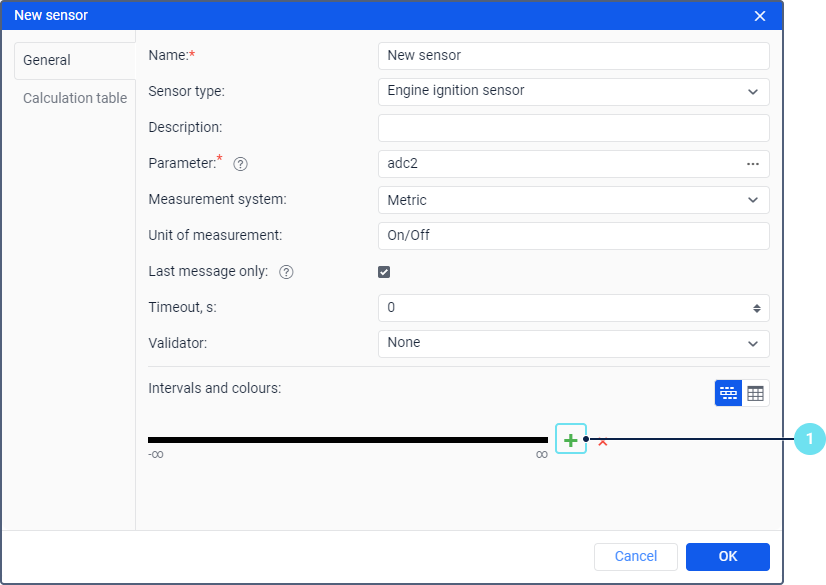

Чтобы создать интервалы в режиме шкалы, сделайте следующее:
Щелкните по шкале или иконке

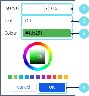

В поле Интервал укажите начало и конец интервала. Если первое поле не заполнено, то его значение рассматривается как -∞; если второе — то как +∞.
В поле Текст введите подпись для интервала.
Выберите цвет при помощи палитры, спектра или формата Hex.
Нажмите ОК.
Повторите эти шаги 1–5 для нужного количества интервалов.
Чтобы отредактировать интервал, щелкните по нему и укажите новые значения. Чтобы удалить все интервалы, нажмите на иконку
Если в режиме шкалы создано более 10 интервалов, то его вид автоматически меняется на табличный.

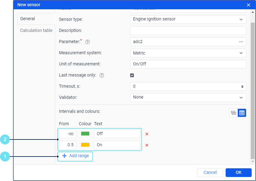

Чтобы создать интервалы в режиме таблицы, выполните следующее:
Щелкните по кнопке Добавить интервал.
В поле От введите начальное значение первого интервала, укажите для него цвет и подпись. Если в поле От ничего не указано, то считается, что там указано -∞.
Повторите шаги 1–2 для нужного количества интервалов.
Чтобы удалить интервал, нажмите на иконку
