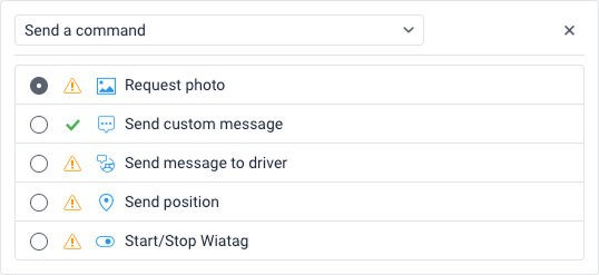

Отправить команду
Предварительные требования
  • Услуга Действие уведомления: Отправить команду должна быть включена в тарифном плане или свойствах учетной записи.
  • Пользователь, который настраивает уведомление, должен иметь набор прав доступа Полный доступ на выбранные объекты.
Это действие позволяет отправить определенную команду на объект(ы). Список содержит все доступные команды, созданные в свойствах всех выбранных объектов. Выберите команду, которую требуется выполнить, с помощью переключателей.
Рядом с именем каждой команды можно увидеть следующие иконки:
  • : означает, что все выбранные объекты поддерживают эту команду;
  • : означает, что не все выбранные объекты поддерживают эту команду (подробности во всплывающей подсказке).
В случае отправки команд, которые предполагают ввод текста или сообщения (например, Отправить произвольное сообщение или Отправить сообщение водителю), становятся доступны дополнительные настройки:
  • Сообщение: введите требуемый текст. Чтобы сохранить сообщение для будущего использования, нажмите иконку иконка дискеты. Можно использовать те же теги, что и для текста уведомления. При выполнении команды указанные теги преобразуются в соответствующие им значения.
  • Группа: можно организовать сохраненные сообщения по категориям. Выберите существующую группу из выпадающего списка или нажмите Добавить группу, чтобы создать новую. Также можно удалить выбранную группу с помощью иконки иконка красного крестика.
  • Сохраненные сообщения: отображает сообщения, которые были сохранены ранее. Можно нажать на сообщение, чтобы использовать его, или удалить его из списка с помощью иконки иконка красного крестика.

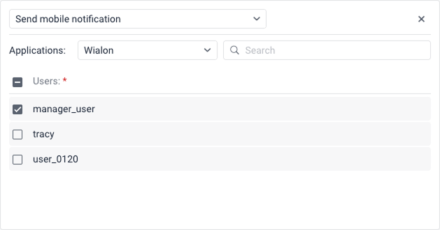

Чтобы настроить отправку мобильных уведомлений, выполните следующие шаги:

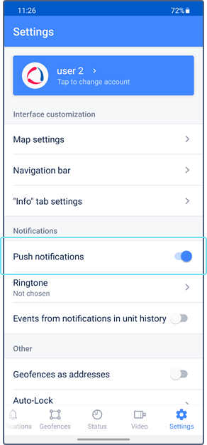

  1. Убедитесь, что пользователи, которые должны получать уведомления, авторизованы в мобильном приложении и у них включена опция, позволяющая получать уведомления. В случае мобильного приложения Wialon в настройках должна быть включена опция Push-уведомления.
  2. Выберите мобильное приложение, в которое должно быть отправлено уведомление, из раскрывающегося списка Приложения.
  3. Выберите пользователей, которые должны получить уведомление, установив галочку рядом с их именами. Используйте строку поиска над списком, чтобы быстро найти их. Чтобы выбрать всех пользователей сразу, поставьте галочку рядом с заголовком Пользователи.

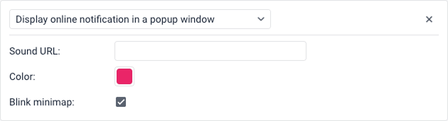

Показать онлайн-уведомление во всплывающем окне
  • Услуга Действие уведомления: Показать онлайн-уведомление во всплывающем окне должна быть включена в тарифном плане или свойствах учетной записи.
Это действие уведомления позволяет показывать уведомления во всплывающем окне в Wialon (подробнее).
URL-адрес звука
Если в настройках пользователя включена опция Воспроизведение звука при событиях, уведомления сопровождаются звуковым сигналом. В поле URL-адрес звука можно указать прямую ссылку на звуковой файл, которая должна заканчиваться на .mp3, .wav или .ogg в зависимости от формата файла. Рекомендуемый размер файла — до 0,5 МБ. Если поле не заполнено, используется звуковой сигнал по умолчанию.
При использовании разных браузеров учитывайте следующие ограничения:
Браузер Поддерживаемый формат
Google Chrome 11+ MP3, WAV, Ogg
Mozilla Firefox 12+ WAV, Ogg
Safari 5+ MP3, WAV, AAC
Opera 10+ WAV, Ogg
Цвет
При необходимости можно выбрать цвет индикатора и фона уведомления. По умолчанию используется белый цвет.
Если включена опция Мигание мини-окна, при срабатывании уведомления открывается мини-окно, в котором можно отслеживать перемещение объекта.

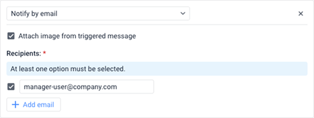

Уведомить по email
  • Услуга Действие уведомления: Уведомить по email должна быть включена в тарифном плане или свойствах учетной записи.
  • Услуга Уведомления по email должна быть включена в свойствах учетной записи.
  • На вкладке Основное в свойствах тарифного плана должен быть указан адрес электронной почты, с которого будут отправляться системные сообщения.
Это действие позволяет настроить отправку уведомлений на электронную почту.
Некоторые типы устройств позволяют прикрепить изображение к письму, отправленному объектом в сообщении, после которого сработало уведомление. Для этого включите опцию Прикрепить изображение из сработавшего сообщения.
В разделе Получатели необходимо указать адреса, на которые должны отправляться уведомления. Для этого:
  1. Нажмите Добавить email, чтобы добавить новое поле ввода.
  2. Отметьте поле слева и введите требуемый адрес электронной почты.
  3. Чтобы отменить отправку уведомлений на любой из указанных адресов, просто снимите галочку слева от этого адреса.
Для сохранения действия должна быть выбрана как минимум одна опция электронной почты.
Структура письма
В заголовке полученного письма указывается имя уведомления, а в квадратных скобках показано имя объекта. В основной части письма содержится текст уведомления.

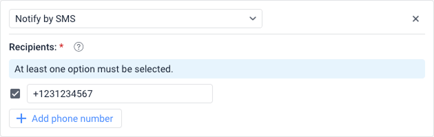

Уведомить при помощи SMS
  • Услуга Действие уведомления: Уведомить при помощи SMS должна быть включена в тарифном плане или свойствах учетной записи.
  • Услуга SMS-сообщения должна быть включена в свойствах учетной записи пользователя, создавшего уведомление.
  • В свойствах пользователя должна быть включена опция Может отправлять SMS.
Это действие позволяет настроить отправку уведомлений в виде SMS-сообщений.
В разделе Получатели укажите номер телефона в международном формате (например, +37060123456) и убедитесь, что рядом с ним выставлена галочка. Чтобы ввести несколько номеров, нажмите кнопку Добавить номер телефона.
