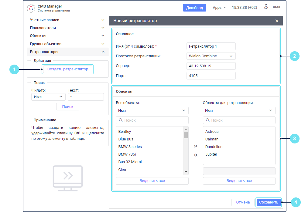

Для создания ретранслятора выполните следующие шаги:
  1. Нажмите на кнопку Создать ретранслятор в разделе Ретрансляторы.
  2. Заполните поля в блоке Основное.
  3. Выберите объекты для ретрансляции.
  4. Нажмите на Сохранить.
Созданный ретранслятор показывается в таблице результатов после обновления страницы. Ретранслятор создается остановленным. Его можно запустить с помощью иконки в таблице результатов или аналогичной кнопки в его свойствах.

Основное
В этом блоке укажите основные свойства ретранслятора.
Обязательные для заполнения поля отмечены звездочкой (*).
Поле Описание
Имя* Укажите имя ретранслятора. Оно должно содержать не менее 4 символов.
Протокол* Выберите протокол ретрансляции из списка доступных.
Сервер* Укажите сервер, на который должны ретранслироваться сообщения от объектов.

Объекты

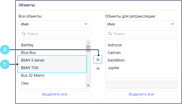

В этом блоке необходимо выбрать объекты для ретрансляции. Для этого в списке Все объекты выделите необходимые и перенесите их в список Объекты для ретрансляции с помощью иконки . Чтобы выбрать все объекты одновременно, нажмите на кнопку Выделить все. Для выбора сразу всех или нескольких объектов можно также использовать специальные комбинации клавиш. Чтобы добавить один объект для ретрансляции, достаточно двойного щелчка по его имени.

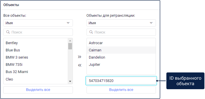

Если на стороннем сервере идентификатор объекта отличается от уникального ID объекта в Wialon, укажите этот идентификатор. Для этого выделите необходимый объект в списке объектов для ретрансляции и отредактируйте его идентификатор в поле под списком. Поле становится активным после выбора объекта. Для ретрансляции по протоколу Granit Navigator идентификатор объекта должен быть числом от 0 до 65535. При указании идентификатора объекта для стороннего сервера уникальный ID этого объекта в Wialon не меняется.
