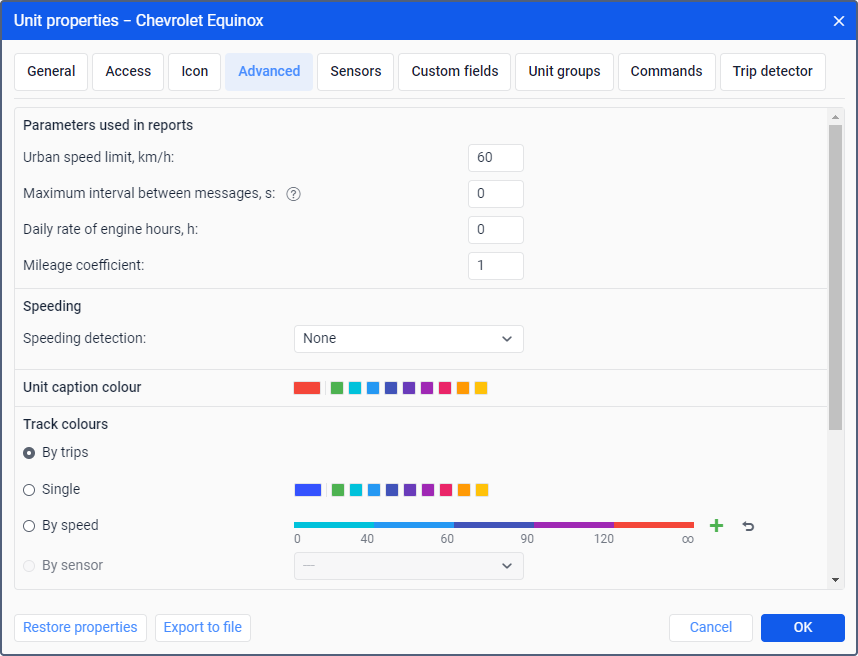

Вкладка Дополнительно состоит из нескольких разделов. В них вы можете настроить параметры для выполнения отчетов, цветового обозначения треков и датчиков, фильтрации сообщений от объектов и пр.
Расширенные настройки
Параметры, доступные в этом разделе, влияют на расчеты пробега, моточасов и других данных.
| Параметр | Описание |
| Предел скорости в городе | Скорость, до которой условно должно считаться, что транспортное средство движется в городе. Движение с большей скоростью считается загородным пробегом. |
| Максимальный интервал между сообщениями | Максимальный интервал между сообщениями в секундах. Если указанное значение превышается, то система рассматривает это как потерю связи. |
| Средняя скорость между сообщениями | Эта опция используется для исключения выбросов координат при расчете пробега. Максимальная средняя скорость объекта, определенная по двум последовательным сообщениям, в км/ч. Если указанное значение превышено, эти сообщения не учитываются при расчете пробега в отчетах и в счетчике пробега GPS и GPS + датчик зажигания двигателя. Чтобы отключить опцию, укажите 0. |
| Расстояние между координатами | Эта опция используется для исключения выбросов координат при расчете пробега. Максимальное расстояние между координатами в двух последовательных сообщениях, в км. Если указанное значение превышено, эти сообщения не учитываются при расчете пробега в отчетах и в счетчике пробега GPS и GPS + датчик зажигания двигателя. Чтобы отключить опцию, укажите 0. |
| Суточная норма моточасов | Суточная норма работы моточасов (в часах). Это значение можно использовать в отчете по моточасам (при подсчете утилизации и полезной утилизации). Работа моточасов определяется по счетчику моточасов. |
| Коэффициент пробега | Коэффициент, который используется для корректировки пробега, рассчитанного в системе, в случаях, когда он всегда отличается от фактического в определенное количество раз. Пример. Рассчитанный в системе пробег равен 100 км, а фактический (определенный по приборам транспортного средства) — 120 км. Коэффициент пробега, который необходимо указать в этом поле, равен 120/100 = 1.2. Результат умножения на коэффициент показывается в столбце Пробег (скорректированный) в табличном отчете Геозоны. |

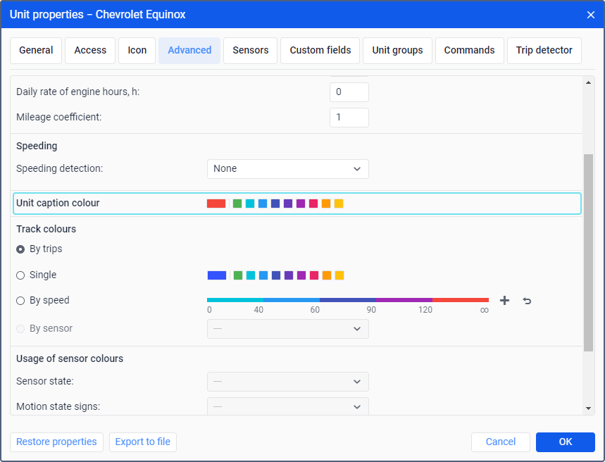

Цвет подписи к объекту
По умолчанию имена объектов показываются на карте красным цветом. Однако вы можете выбрать свой цвет для каждого объекта.

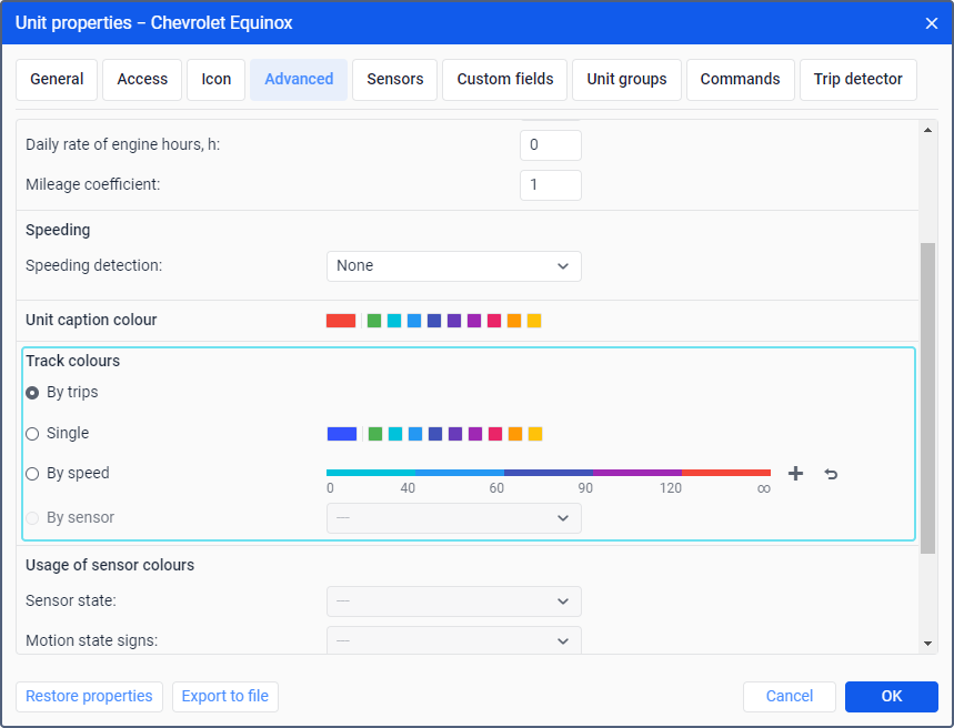

Цвет трека
В этом разделе вы можете настроить цвет для треков, то есть линий движения объекта на карте. Сами треки строятся на вкладках Треки и Мониторинг (опция Быстрый трек).
Треки могут быть однотонными или разных цветов в зависимости от параметров, по которым определяется цвет. Вы можете выбрать один из 4 вариантов:
- по поездкам;
- однотонный;
- по скорости;
- по датчику.
Вариант, выбранный в этом разделе, по умолчанию выбирается также для вкладки Треки.
| Пункт | Описание |
| По поездкам | Трек делится на разноцветные участки, каждый из которых соответствует одной поездке. Поездки определяются по детектору поездок. |
| Однотонный | Трек окрашивается в один цвет. Эту опцию удобно использовать при построении треков для групп объектов, чтобы они не сливались друг с другом. Вы можете выбрать цвет в палитре. Если вы строите несколько треков подряд, то для каждого трека используется следующий по порядку цвет из палитры. |
| По скорости | Трек окрашивается в разные цвета в зависимости от скорости объекта. Чтобы добавить интервал, нажмите на иконку , укажите значения скорости и цвет для интервала и нажмите ОК. Отсутствие значения в первом поле приравнивается к -∞, во втором — к +∞. Цвет можно выбрать из палитры или указать его в формате HEX в поле, расположенном над ней. Созданные интервалы показываются на шкале. Чтобы отредактировать интервал, щелкните по нему левой кнопкой мыши, внесите изменения и нажмите ОК. Для сброса настроек на заданные по умолчанию нажмите на иконку справа от шкалы. |
| По датчику | Трек окрашивается в разные цвета в зависимости от значений выбранного датчика. В списке находятся те датчики, которые были созданы для объекта. Интервалы значений и цвета для трека указываются в свойствах этого датчика.Если настройки интервалов были удалены из свойств выбранного датчика, система автоматически переключится на другой датчик, у которого настроены интервалы. Если нет других датчиков с настроенными интервалами, система будет использовать опцию По поездкам. |

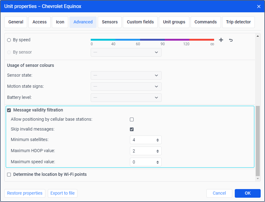

Фильтрация валидности сообщений
Все сообщения от объектов регистрируются в базе данных. Однако некоторые сообщения могут быть невалидными, например, из-за выбросов данных или отсутствия координат. Такие сообщения искажают значения пробега, треков, показателей в отчетах и пр.
Чтобы невалидные сообщения не учитывались в системе, включите опцию Фильтрация валидности сообщений и настройте необходимые критерии: количество спутников, скорость объекта или точность координат. Дополнительно в этом разделе вы можете включить опции для определения местоположения по LBS и фильтрации тех сообщений, которые были определены как невалидные самими устройствами.
Независимо от настроек в этом разделе любые сообщения с нулевыми координатами или без координат фильтруются автоматически. Сообщение считается невалидным, если хотя бы одна координата (долгота или широта) равна нулю.
Фильтрация применяется только к GPS-данным, поэтому если в невалидном сообщении есть другие параметры, например, значения датчиков, то они все еще могут использоваться в системе.
Указанные в разделе настройки применяются только к новым сообщениям.
| Разрешить позиционирование по сотовым станциям | Эта опция работает для устройств, поддерживающих позиционирование по сотовым станциям. Чтобы увидеть список таких устройств, выберите необходимый раздел на вкладке Оборудование и примените фильтр LBS. Опция позволяет использовать базовые станции сотовой связи (LBS) для определения местоположения объекта, например, когда данные GPS невалидны. Данные, полученные таким способом, не такие точные, как данные GPS, и показывают только приблизительное местоположение. Данные LBS используются в следующих случаях:
В течение этих пяти минут система показывает местоположение объекта и состояние движения, определенные по последним валидным данным GPS. Сообщения LBS, полученные в это время, не влияют на отображаемое местоположение объекта и состояние движения. По истечении пяти минут, если значения всех параметров LBS (mnc, mcc, lac, cell_id) остаются такими же, как в последнем сообщении с валидными координатами GPS, эти координаты продолжают считаться последним известным местоположением объекта, и иконка состояния движения не меняется. Как только получены новые значения параметров LBS, показывается новое местоположение объекта в соответствии с ними, и иконка состояния движения меняется на . |
| Пропускать невалидные сообщения | Опция позволяет не учитывать те GPS-данные, которые были определены самими устройствами как невалидные. Некоторые устройства (контроллеры) присылают специальные параметры, в которых определяется невалидность координат. При этом в сообщении указывается текущее время и последние валидные координаты. Система рассматривает такое сообщение как сообщение без позиционных данных и не использует его для построения треков, определения местоположения и т. п. |
| Минимальное кол-во спутников | В этом поле вы можете указать, какое минимальное количество спутников должно быть задействовано для определения координат, чтобы сообщение считалось валидным. Рекомендуемое количество — не менее четырех. Нельзя указать значение больше 255. |
| Максимальное значение HDOP | В этом поле вы можете указать максимальное значение HDOP, при котором сообщения считаются валидными. HDOP — показатель погрешности в горизонтальной плоскости. Чем этот параметр меньше, тем точнее определены координаты. Нельзя указать значение больше 9999. |
| Максимальное значение скорости | В этом поле вы можете указать ограничение для значений скорости, при условии превышения которого сообщение считается невалидным. Нельзя указать значение больше 9999. Если указан 0, то этот критерий фильтрации не учитывается. |
Если значение скорости или HDOP больше максимального или количество спутников меньше минимального, то следующие данные из сообщения становятся недоступными: скорость, координаты, количество спутников и высота.
