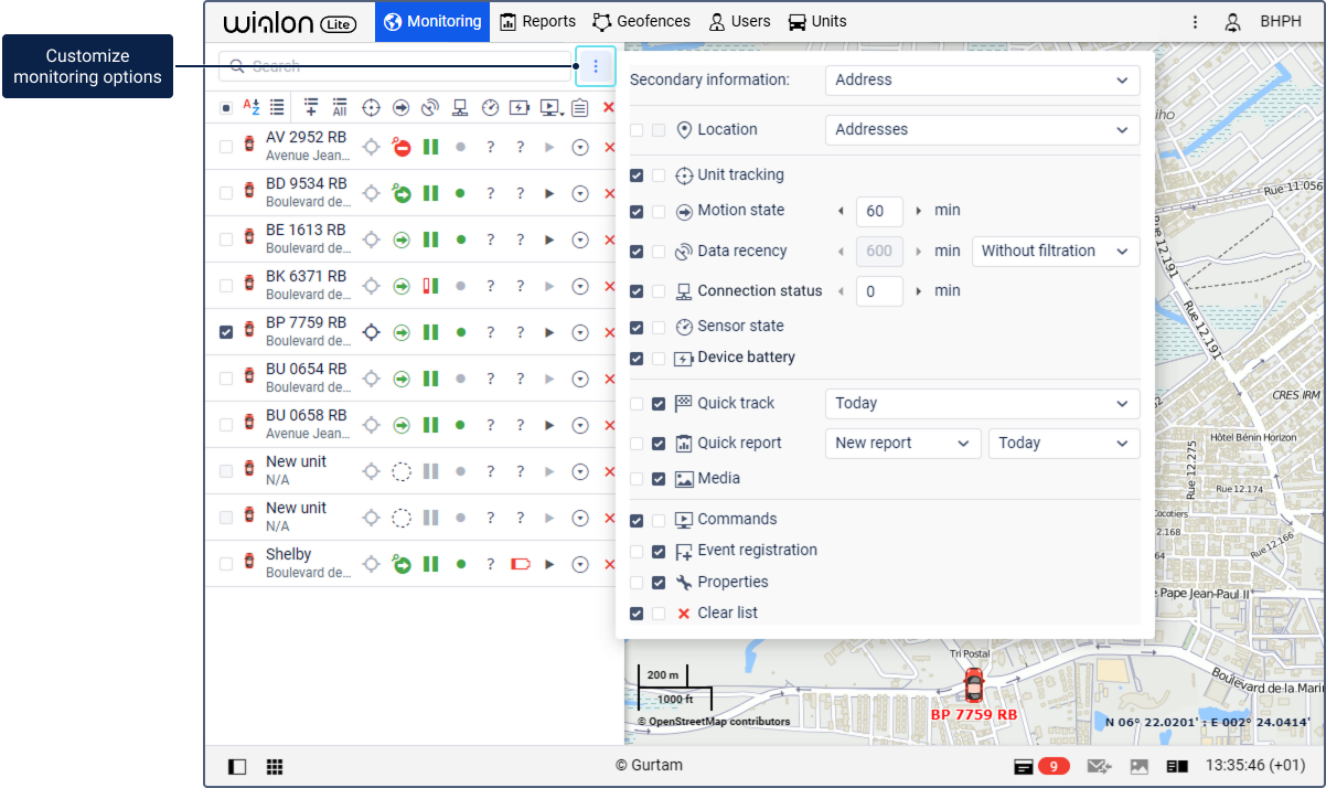

Чтобы изменить их перечень, нажмите на иконку
в правом верхнем углу панели мониторинга. В левом столбце отметьте те колонки, которые должны быть отражены в таблице объектов мониторинга и в меню опций мониторинга. В правом столбце можно выбрать более редко используемые опции — они будут помещены в дополнительное меню и доступны через него.
Все опции вкладки можно условно разделить на два вида.
Опции информации. Эти иконки содержат какую-либо информацию о текущем состоянии объекта (движение/остановка, показания датчика, состояние соединения, актуальность данных и др.). Дополнительную информацию можно узнать из всплывающей подсказки, которая появляется при наведении на иконку курсора мыши.
Опции действия. Нажатие на них вызывает действие над объектом (регистрация события, отправка команды, запрос сообщений, выполнение отчета, редактирование свойств объекта, просмотр трека движения, слежение за объектом, удаление объекта из списка). Дальнейшие инструкции содержатся, как правило, в соответствующих диалогах. Активные иконки действия окрашиваются в синий при наведении на них.
Иконки в верхней части таблицы также могут активно использоваться. В некоторых случаях это позволяет сортировать объекты списка в соответствии с каким-либо свойством (например, вверху находятся объекты, которые движутся, снизу — те, которые стоят, и наоборот).

Все опции вкладки Мониторинг условно разбиты на 3 раздела. Первый раздел содержит опцию Вспомогательная информация, которая позволяет отобразить содержимое текстовых колонок под именами объектов. Возможны следующие варианты:
- Без текста
- Адрес
- Геозоны
Опции информации
Два следующих раздела включают опции, связанные с отображением какой-либо информации об объектах.
Если включен один или несколько параметров в первом разделе (параметры текста), вы можете регулировать ширину соответствующих колонок панели мониторинга. Для этого наведите курсор мыши на пространство между именами колонок, чью ширину вы хотите изменить, и перетащите появившуюся пунктирную линию в нужную сторону.

Если те или иные опции выбраны для дополнительного меню (т. е. отмечены во втором столбце настроек опций мониторинга), то их следует искать в колонке
под кнопкой

Настройка опций мониторинга (выбор столбцов). |
под кнопкой
