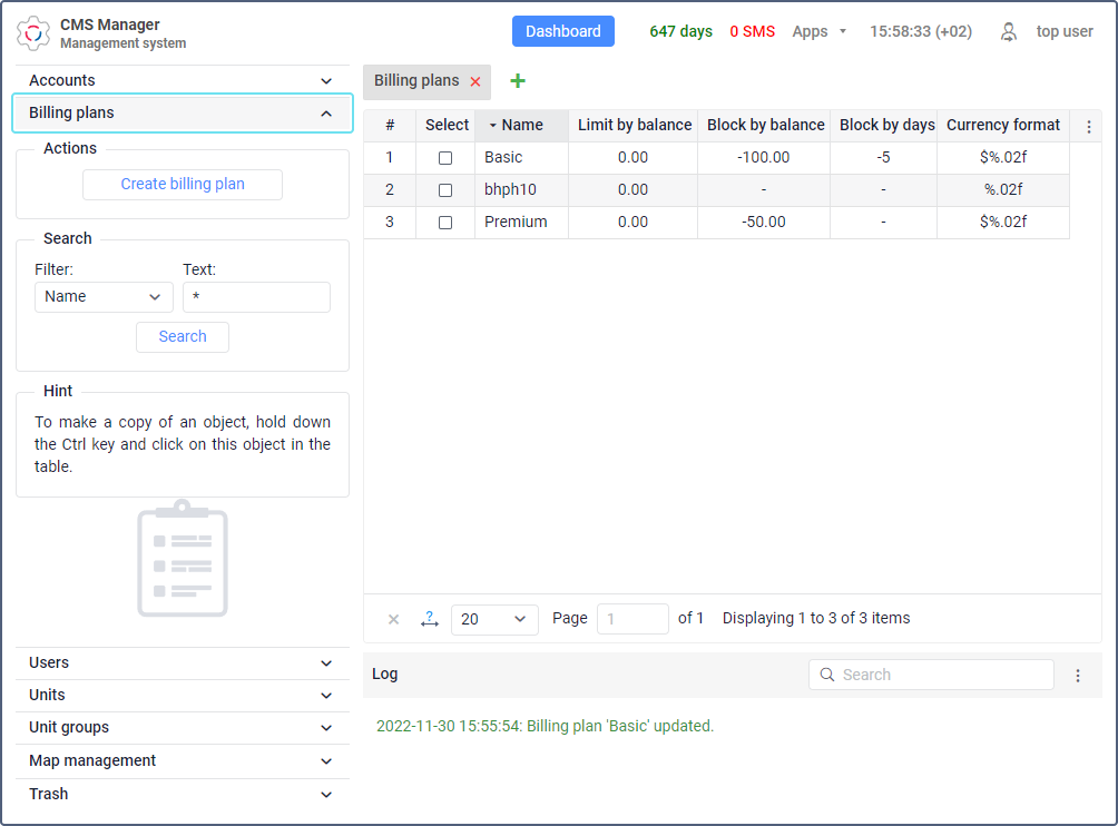

Для работы с тарифными планами перейдите в раздел Тарифные планы в навигационной панели CMS Manager. Здесь вы можете создавать, редактировать, удалять тарифные планы и находить их по имени.

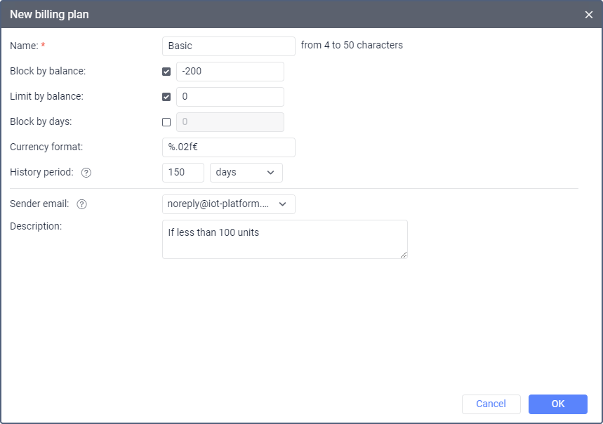

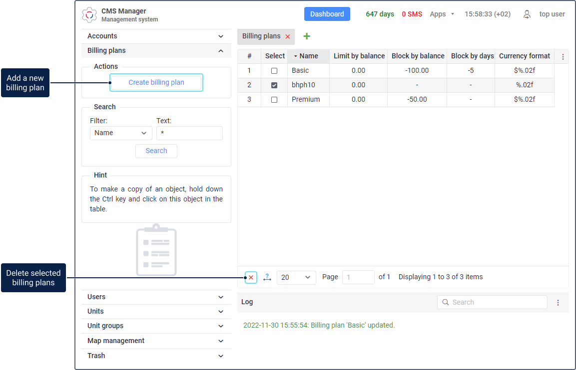

Для добавления нового тарифного плана нажмите на кнопку Создать тарифный план. В открывшемся окне заполните свойства тарифного плана.
Все созданные тарифные планы представлены в стандартной таблице, в столбцах которой показывается часть свойств: имя, ограничения по балансу, блокировка по балансу, блокировка по дням, формат денег. Данные в таблице можно отфильтровать при помощи поиска по имени тарифного плана.
Вы не можете создать более 10****0 тарифных планов. После достижения этого количества кнопка Создать тарифный план становится неактивной.
Чтобы создать копию тарифного плана, щелкните по строке с ним в таблице, удерживая клавишу Ctrl. Чтобы удалить тарифный план, отметьте его и нажмите на иконку   внизу таблицы.
