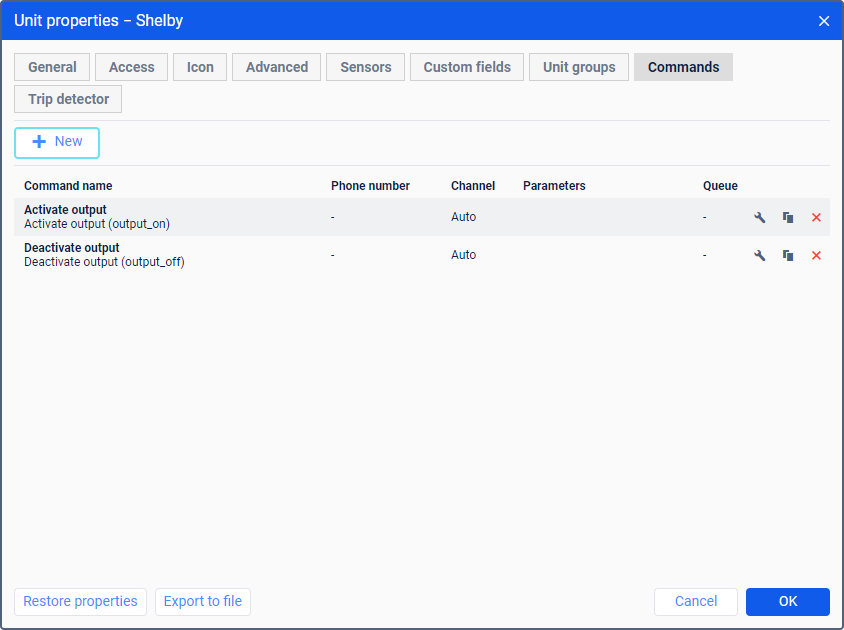

Создание команд
Чтобы создать команду, нажмите на Создать (), укажите ее свойства, и нажмите OK.

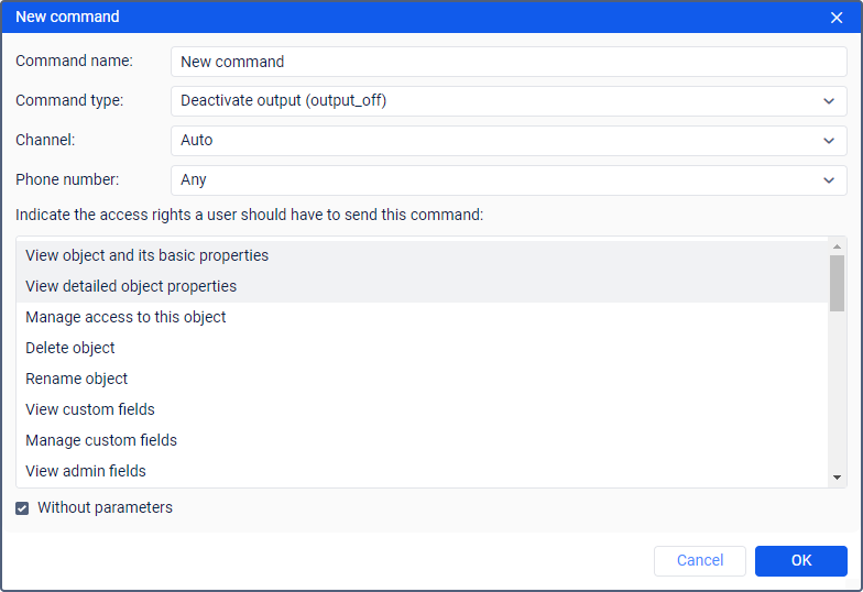

Свойства команд
Команды имеют описанные ниже свойства.
Свойство Описание
Имя команды Имя создаваемой команды. Имена команд не должны повторяться в рамках свойств одного объекта.
Тип команды Изначальное имя команды в системе. В списке показываются только те команды, которые поддерживает устройство объекта. См. список команд, поддерживаемых системой.
Канал Канал (тип связи), по которому должна отправляться команда: Авто, TCP, UDP, Virtual, SMS. Список каналов зависит от типа устройства, выбранного на вкладке Основное. Подробнее о каналах читайте ниже.
Телефонный номер Телефонный номер необходим для команд, отправляемых по каналу SMS. Некоторые типы оборудования могут поддерживать две SIM-карты. В таком случае в этом поле можно выбрать, какой из двух телефонных номеров необходимо использовать для отправки команды: Первый, Второй или Любой. При выборе варианта Любой сообщение отправляется на первый номер, если он указан. Если первый номер не указан, сообщение автоматически отправляется на второй. В момент отправки команды этот номер поменять нельзя.
Права доступа Не применяется в системе.
Параметры Для некоторых команд необходимы дополнительные параметры. Это могут быть, например, номер входа или выхода.
Чтобы указать параметры, отключите опцию Без параметров и заполните необходимые поля. Если параметры не указаны при создании команды, то их необходимо указать при ее отправке. Указанные при создании команды параметры нельзя изменить при ее отправке.
