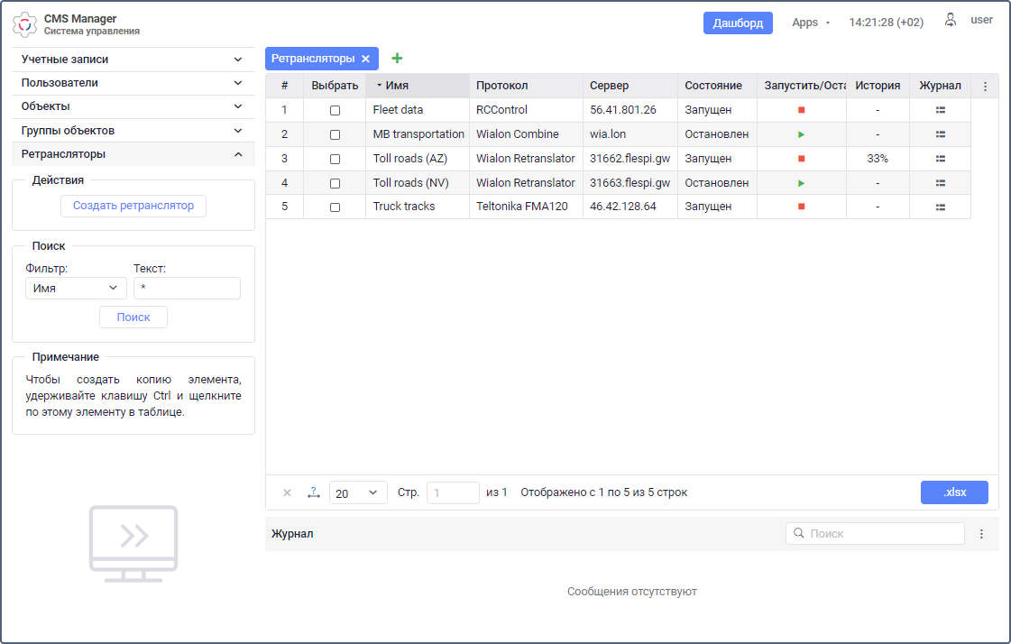

Работать с ретрансляторами можно только в разделе Ретрансляторы системы управления. Здесь можно выполнять следующие действия с ними:
- создание;
- редактирование свойств;
- запуск и остановка;
- удаление.
Для быстрого поиска ретрансляторов воспользуйтесь динамическим фильтром.
В таблице раздела содержатся все созданные ретрансляторы. Выбрать столбцы для таблицы можно в меню, которое открывается после нажатия на иконку
в шапке таблицы. В меню доступны следующие столбцы:
| Столбец | Описание |
| # | Порядковый номер ретранслятора в таблице. |
| Выбрать | Опция для выбора ретранслятора. |
| Имя | Имя ретранслятора. |
| Создатель | Пользователь, создавший ретранслятор. |
| Учетная запись | Учетная запись, в которой создан ретранслятор. |
| Протокол | Протокол, по которому сообщения от объектов передаются на другой сервер или систему. |
| Сервер | Сервер, на который передаются сообщения от объектов. |
| Состояние | Состояние ретранслятора: запущен или остановлен. |
| Запустить/Остановить | Иконка для запуска ( ) или остановки ( ) ретранслятора. Аналогичная кнопка находится в его свойствах. |
| История | При ретрансляции данных за прошедший период в этом столбце показывается процент объектов, для которых ретрансляция данных уже завершена. Прогресс подсчитывается для каждого объекта и увеличивается только после того, как объект отправит все свои сообщения за выбранный период. Например, если в ретрансляторе только один объект, значение остается на 0% во время отправки его сообщений и меняется на - сразу после завершения передачи для этого объекта. |
| Журнал | Иконка, при нажатии на которую открывается журнал ретранслятора. |
Данные в таблице можно отсортировать по любому столбцу. Для этого щелкните по его заголовку.

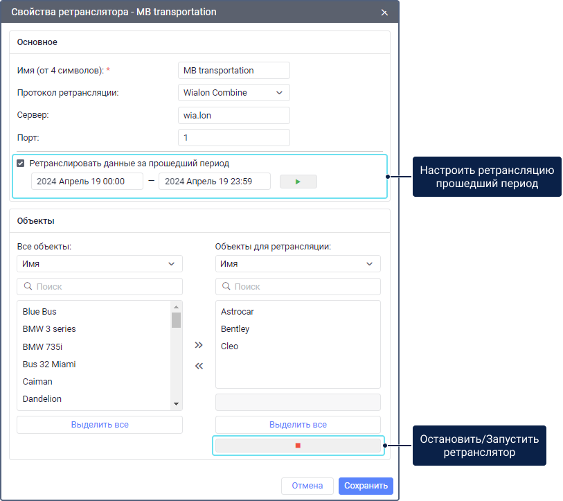

Свойства ретранслятора
Чтобы открыть свойства ретранслятора, нажмите на строку с ним. Окно свойств ретранслятора аналогично окну его создания. Единственное отличие заключается в том, что в свойствах доступны иконки
для запуска и остановки ретрансляции и опция Ретранслировать данные за прошедший период.

Ретрансляция данных за прошедший период
Чтобы ретранслировать сообщения от объектов за прошедший период, выполните следующие шаги:
- В свойствах ретранслятора активируйте опцию Ретранслировать данные за прошедший период. Опция доступна, только если ретранслятор запущен.
- Укажите период, за который необходимо ретранслировать данные.
- Нажмите на кнопку
справа от указанного периода.
Для начала ретрансляции данных за прошедший период может потребоваться до 10 минут.
Процент объектов, для которых ретрансляция данных уже завершена, показывается в таблице результатов в столбце История.
