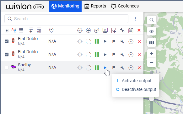

Отправка команды из панели мониторинга
Отправка команд на объект предусмотрена в панели мониторинга. Опцию отправки команд необходимо активировать в настройках панели. По состоянию кнопки отправки можно судить о характере возможных действий:
— имеются команды, доступные для выполнения;
— среди доступных команд есть те, которые выполняются по GPRS-каналу;
или
— доступных команд нет или у текущего пользователя недостаточно прав на такие действия;
При перемещении курсора к активной кнопке всплывает список команд, доступных для выполнения. В этом списке могут быть только команды, настроенные на вкладке Команды. Кроме того, в нем отображаются только те команды, которые могут быть отправлены в данный момент времени (анализируется доступность типов связи).

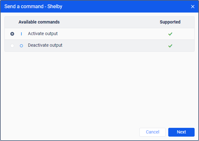

- Кликните кнопку отправки команды
или
. - Выберите нужные объекты и нажмите Далее. Этот шаг не нужен, если команда отправляется одному объекту.
- Выберите необходимую команду из списка доступных. При отправке нескольким объектам специальные знаки показывают, может ли данная команда быть отправлена всем выбранными объектам или только некоторым:
— все выбранные объекты поддерживают данную команду;
— не все из выбранных объектов поддерживают данную команду (во всплывающей подсказке — более подробная информация)
- Если это необходимо для выбранной команды, введите дополнительные параметры, например, номер входа/выхода, интервал отправки данных, путь к файлу прошивки или конфигурации и т. п.
- Нажмите ОК. Команда выполнится сразу, о чем будет сообщено в журнале. Чтобы показать или скрыть окно журнала, нажмите на двойную стрелку в правом нижнем углу окна.
