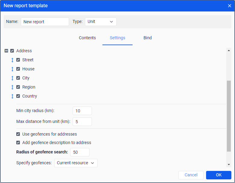

Укажите формат отображения адресной информации. Для этого выберите, какие элементы адреса должны быть показаны (страна, регион, город, улица, дом), и расставьте их в необходимом порядке, потянув вверх или вниз иконку двойной стрелки слева от нужного элемента. Если ни один из пяти пунктов не выбран, то отображаются координаты.
Данный формат особенно актуален, если объекты перемещаются по городу. Для адресов вне города (вблизи дорог) важны две следующие настройки.
Настройка Описание
Мин. радиус города Если на расстоянии, указанном как максимальное расстояние от объекта, населенного пункта не найдено, тогда адрес привязывается к некоторому другому городу. Радиус города, который может попасть в адресную информацию, указывается в этом параметре. Это может понадобиться, например, чтобы в адресах фигурировали только крупные города.
Макс. расстояние от объекта Если объект находится на дороге и на указанном расстоянии от него находится населенный пункт, то в адрес попадает наименование дороги и расстояние до этого населенного пункта.
Если в отчетах обнаруживается неточная адресная информация, карту можно обновить. Для этого пришлите в техподдержку новую карту вашего региона/города в соответствующем формате.
Адреса из геозон
Иногда карты могут быть не слишком богаты адресной информацией в некоторых регионах. В таких случаях в качестве адресов могут быть использованы геозоны. Кроме того, это позволяет задать некоторым адресам свои собственные названия.
При активации опции Геозоны в качестве адресов можно указать дополнительные параметры. В частности, в отчетах к имени геозоны можно добавить поле описания (опция Добавить поле описания к адресу). В таком случае кроме имени геозоны в графе адреса дополнительно отображается информация из поля Описание свойств этой геозоны (например, это может быть адрес). Чтобы видеть расстояние, на котором объект находится от геозоны, уточните радиус поиска геозон. Максимально допустимое значение — 100 км или миль (в зависимости от выбранной системы мер).
Также можно расширить или сузить перечень геозон, используемых в качестве адресов. По умолчанию применяются все геозоны, принадлежащие тому же ресурсу, что и шаблон отчета. Однако можно задействовать все доступные пользователю ресурсы. Необходимый вариант выбирается в выпадающем списке Укажите геозоны.
Если геозоны выбраны в качестве адресов, но в месте пребывания объекта их не обнаружено, то адресная информация берется из карты и определяется согласно указанным выше параметрам. Если две геозоны накладываются друг на друга, то для адреса выбирается меньшая по площади.
