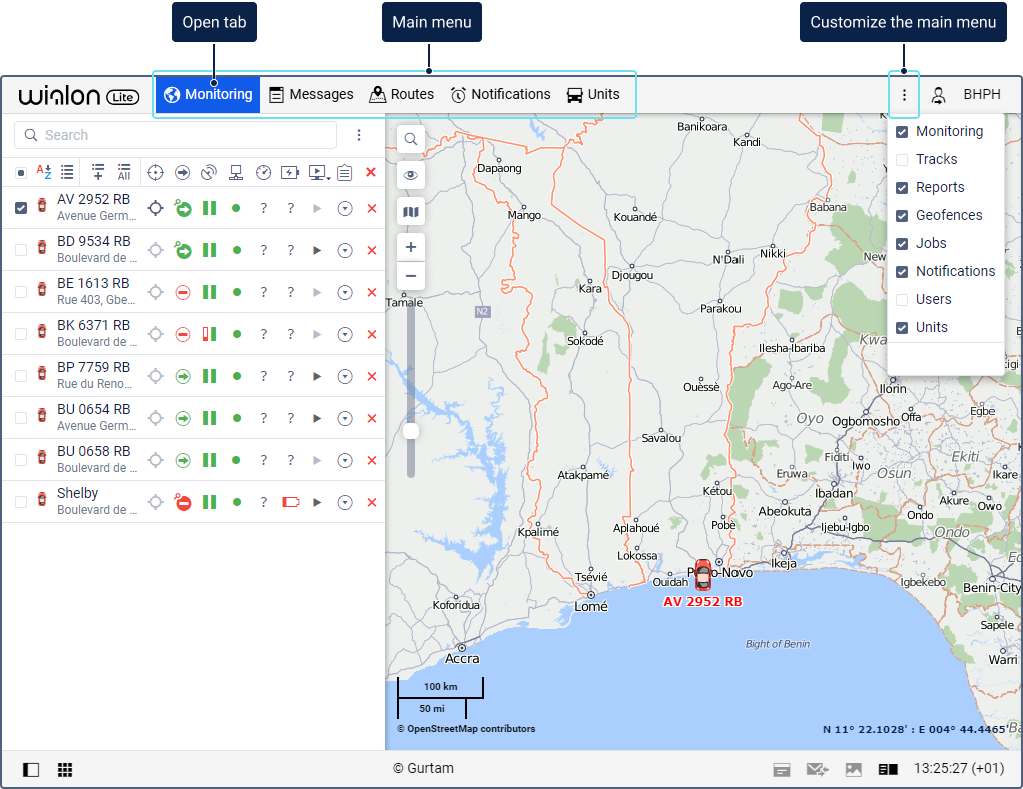

Настройка главного меню и навигация
Для настройки главного меню нажмите кнопку  и отметьте необходимые вкладки. Выбранные вкладки сразу появляются в главном меню.
Открытая вкладка выделяется более темным фоном. Для навигации между пунктами меню щелкните по необходимому заголовку. При этом содержимое левой панели (рабочей области) изменится.
Весь набор выбранных для главного меню элементов всегда показывается в верхней панели. Если места недостаточно, то названия элементов сокращаются. Рекомендуется выбирать только те пункты, которыми на самом деле пользуетесь.
