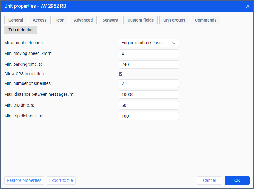

Детектор поездок
Для просмотра информации на вкладке Детектор поездок необходимо иметь шаблон прав доступа Только чтение. Чтобы вносить и сохранять изменения на вкладке, пользователь должен иметь полный доступ.
На этой вкладке можно выбрать метод определения движения и указать значения параметров, которые должны учитываться в интервалах поездок, остановок и стоянок.

Параметры движения
После того как вы выбрали метод определения движения, укажите значения параметров, которые должны учитываться в интервалах поездок, остановок и стоянок.
ПараметрОписание
Минимальная скорость движения
Минимальное значение скорости, при котором должно считаться, что объект движется. Оно указывается, чтобы выбросы GPS-координат и погрешность оборудования во время стоянки объекта не рассматривались как движение. Также это значение учитывается в интервалах остановок и стоянок. При определении поездок по датчику зажигания оно учитывается в интервалах остановок во время поездок.
Минимальное время стоянки
В этом поле можно указать, как долго объект должен быть без движения, чтобы это считалось стоянкой. Указанное значение позволяет включить остановки объекта (например, время ожидания на светофорах или остановки в случае пробок) в интервал поездки, не завершая ее. Если в поездке время между двумя сообщениями подряд больше или равно указанному значению, поездка завершается и начинается новая. При определении поездок по датчику зажигания указанное значение применяется только к интервалам с отключенным датчиком или со скоростью, значение которой меньше указанной минимальной скорости движения.
Если опция Активировать коррекцию по GPS отключена, минимальное значение этого параметра должно быть 10 секунд.
Чтобы определить длительность стоянки, от объекта необходимо получить минимум два сообщения со значениями скорости, которые меньше указанной минимальной скорости движения.
Для методов определения движения GPS-скорость и GPS-координаты эта опция всегда включена. Опцию также рекомендуется включить, если движение определяется по датчику зажигания.
Если опция включена, необходимо указать значения четырех параметров, описанных ниже.
Минимальное количество доступных спутниковУкажите минимальное количество доступных спутников для определения поездки. Рекомендуемое количество — не менее четырех.
Максимальное расстояние между сообщениямиУкажите в метрах максимальное расстояние между сообщениями, которое должен пройти объект, чтобы интервал движения завершился и начался новый. Минимальное значение — 50 метров.
Минимальное время поездкиУкажите в секундах минимальное время движения, которое должно считаться поездкой. Это необходимо для того, чтобы исключить ложные определения поездок, например, при коротких перемещениях на парковке или в пробке.
Минимальное расстояние поездкиУкажите в метрах минимальное расстояние, которое должен пройти объект, чтобы его движение считалось поездкой. Это необходимо для того, чтобы исключить возможную погрешность оборудования при определении местоположения объекта.
