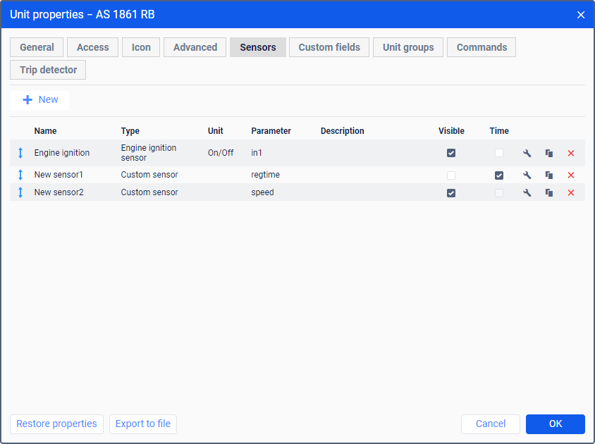

На этой вкладке вы можете создавать, копировать и удалять датчики для объекта, настраивать их свойства, видимость и порядок.
Для добавления нового датчика нажмите на кнопку Создать () и укажите необходимые свойства. Если у вас уже есть созданные похожие датчики, то вы можете экспортировать их из других объектов или файла с помощью инструмента экспорта и импорта.
Созданные датчики показываются в таблице со следующими столбцами:
СтолбецОписание
Имя, Тип, Единица измерения, Параметр, ОписаниеОдноименные поля, указанные в свойствах датчика.
Видимость
Опция, которая позволяет скрыть или показать датчик и его значения в некоторых местах интерфейса:
Например, вы можете скрыть датчики-валидаторы, которые используются для получения промежуточных значений.
Время
Опция позволяет показывать рядом со значением датчика время, которое прошло с момента получения этого значения. Например, «Зажигание: Вкл (15 минут 35 секунд назад)». После получения нового значения время отсчитывается заново.
Опция работает при следующих условиях:
  • включена опция Видимость (см. строку выше);
  • у датчика нет таблицы расчета, валидатора, пользовательских интервалов;
  • параметр датчика не содержит ссылки на другие датчики;
Открыть свойства датчика.
Копировать датчик вместе с его настройками. При создании датчика этим способом нельзя выбрать исходный датчик в качестве валидатора.
Удалить датчик.
Чтобы переместить строку с датчиком выше или ниже в списке, перетащите ее с помощью иконки . Настроенный здесь порядок датчиков также действует и для тех мест в интерфейсе, где показываются значения датчиков (см. описание столбца Видимость выше).
