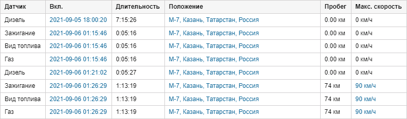

Отчет по работе цифровых датчиков может содержать графы, описанные ниже.
Столбец | Описание |
Датчик | Название контролируемого датчика. |
Вкл. | Время из первого сообщения, содержащего информацию о включении (активации) датчика. |
Откл. | Время отключения (деактивации). |
Длительность | Продолжительность активного состояния. |
Общее время | Время от начала первого включения до окончания последнего. |
Положение | Местоположение объекта на момент активации. |
Кон. положение | Адрес, по которому находился объект на момент выключения датчика. |
Пробег | Какое расстояние было пройдено за время, пока датчик был включен. |
Пробег (скорректированный) | Пробег с учетом коэффициента, выставленного в свойствах объекта на вкладке Дополнительно. |
Начальный пробег | Показания датчика пробега на момент включения цифрового датчика. Если параметр пробега не сохранялся на отчетном интервале, то пробег отсчитывается с нуля. |
Конечный пробег | Показания датчика пробега на момент выключения цифрового датчика. |
Ср. скорость | Средняя скорость, с которой двигался объект с включенным датчиком. |
Макс. скорость | Максимальная скорость, с которой двигался объект с включенным датчиком. |
Кол-во включений | Количество включений датчика за указанный период (применяется при группировке строк по годам/месяцам/неделям/дням/сменам или для отчетов по группам объектов). |
Водитель | Имя водителя, если он был назначен. |
Прицеп | Имя прицепа, если он был назначен. |
Штраф | Штрафные баллы по различным критериям качества вождения. |
Оценка | Значение штрафа, пересчитанное на шестибалльную систему оценки. |
Ср. значение произв. датчика | Среднее значение произвольного датчика от момента включения цифрового датчика до его выключения. |
Мин. значение произв. датчика | Минимальное значение произвольного датчика от момента включения цифрового датчика до его выключения. |
Макс. значение произв. датчика | Максимальное значение произвольного датчика от момента включения цифрового датчика до выключения. |
Нач. значение произв. датчика | Показания произвольного датчика на момент включения цифрового датчика. |
Кон. значение произв. датчика | Показания произвольного датчика на момент выключения цифрового датчика. |
Заметки | Пустая колонка, куда можно после печати или экспорта отчета вносить дополнительные комментарии. |
Изображение | Изображения, полученные от объекта. Просмотр изображений в отчетах и доступные при этом функции описаны здесь. |
Eсли произвольных датчиков несколько, для каждого из них выводятся отдельные колонки со средним, минимальным, максимальным, начальным и конечным значениями. Имя каждого произвольного датчика и единицы измерения (если они были заданы при создании датчика) указываются около названия каждой из таких колонок в скобках. Если подходящих датчиков нет, то колонки не отображаются.
