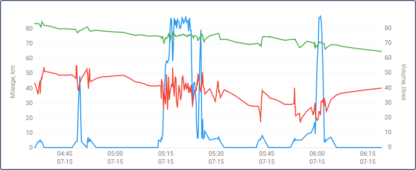

En la imagen siguiente se presenta una gráfica de velocidad que combina la velocidad con el nivel de combustible. Para obtener esta gráfica, es necesario seleccionar el tipo Regular y seleccionar los datos Velocidad, Velocidad (suavizada) y Nivel de combustible.
A cada curva de una gráfica se le asigna un color específico. En la parte izquierda de la pantalla, en la sección Resultado del informe, se puede especificar qué color corresponde a cada curva. Los nombres de las curvas se obtienen de la plantilla del informe. Además de los nombres, también se proporcionan las unidades de medida para las curvas.

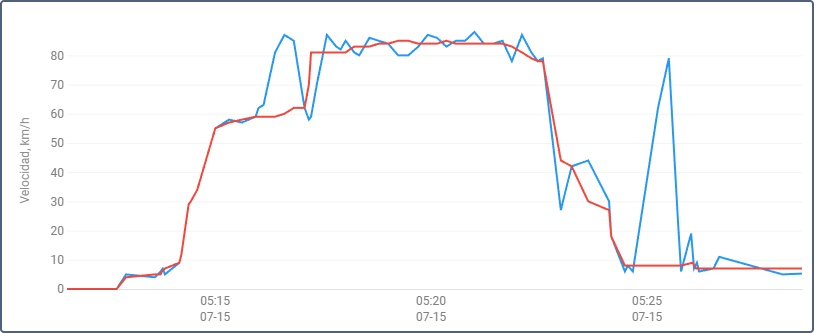

Casi todas las gráficas del tipo Regular tienen dos formas: una forma sin procesar y otra suavizada (se escribe Suavizada en los paréntesis después del nombre). La suavización influye en cómo se muestran las líneas. Las gráficas no suavizadas se generan estrictamente de mensaje a mensaje y, como resultado, tienen contornos angulosos. Las gráficas suavizadas tienen contornos más suaves porque utilizan un algoritmo de suavización. Este algoritmo es igual para todas las gráficas y no es personalizable.
A continuación, se muestra un ejemplo de una gráfica en la que una línea azul muestra una gráfica de velocidad sin procesar, y una línea roja muestra una gráfica de velocidad suavizada.

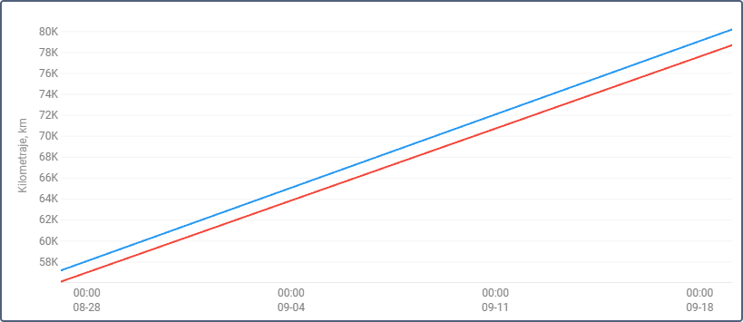

Las dos primeras muestran cómo aumenta el kilometraje con el tiempo. La gráfica Kilometraje absoluto se genera con todos los mensajes, es decir, puede incluir errores o imprecisiones del dispositivo. La gráfica Kilometraje en viajes muestra los datos teniendo en cuenta la configuración de detección de viajes. En la imagen de abajo, se muestran las gráficas de kilometraje absoluto (línea azul) y de kilometraje en viajes (línea roja) al mismo tiempo.

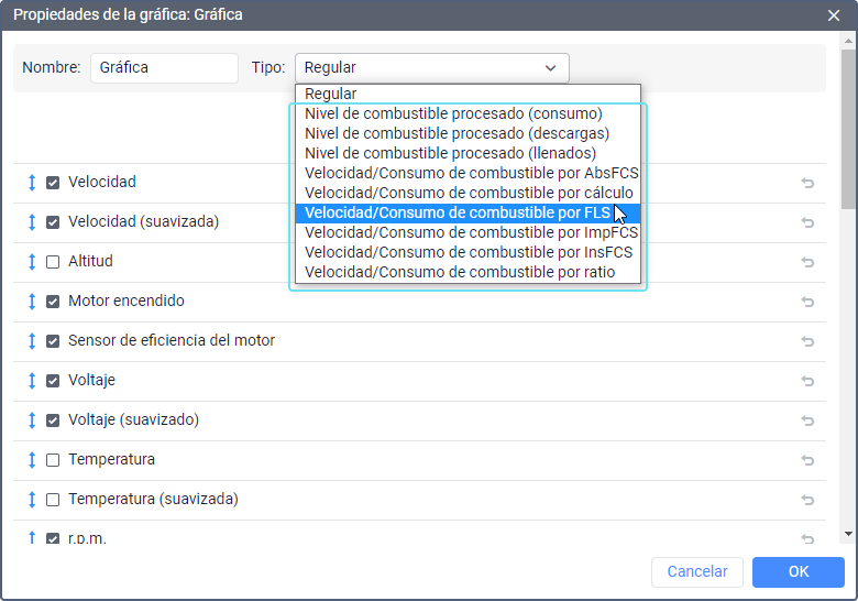

Gráficas especiales
Además de las gráficas regulares, también hay disponibles las siguientes gráficas especiales:
  • Nivel de combustible procesado (consumo),
  • Nivel de combustible procesado (descargas),
  • Nivel de combustible procesado (llenados),
  • Velocidad/Consumo de combustible por AbsFCS,
  • Velocidad/Consumo de combustible por cálculo,
  • Velocidad/Consumo de combustible por FLS,
  • Velocidad/Consumo de combustible por ImpFCS,
  • Velocidad/Consumo de combustible por InsFCS,
  • Velocidad/Consumo de combustible por ratio.
Los parámetros de estas gráficas son estándar y no se pueden cambiar. Solo se puede modificar sus nombres. Para estas gráficas también se puede elegir los sensores necesarios (indicar la máscara del sensor).

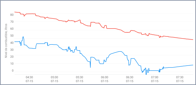

En la gráfica especial Nivel de combustible procesado se presentan los valores del nivel de combustible que se toman en cuenta al determinar los niveles, llenados y descargas de combustible en informes tabulares.
Esta gráfica muestra cómo el nivel de combustible se relaciona con el kilometraje (litros/kilometraje). También, si la opción Calcular el consumo de combustible según el tiempo está activada en las propiedades del sensor, se puede visualizar cómo el nivel de combustible varía en función del tiempo (litros/tiempo). En ambos casos, la gráfica se procesa considerando la filtración que se ajusta también en las propiedades del sensor.
Es importante diferenciar la gráfica especial Nivel de combustible procesado de las dos gráficas regulares similares.
A continuación, se presenta la gráfica especial Nivel de combustible procesado (consumo). Al crear la gráfica, se ha activado la opción Calcular el consumo de combustible según el tiempo, se ha configurado la filtración de mediana con el nivel de filtración de 3.

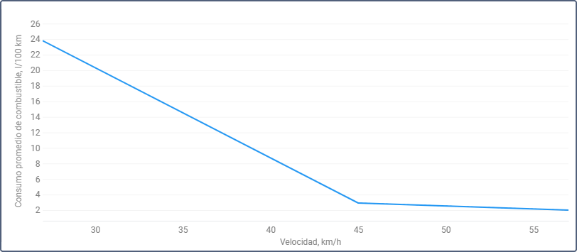

Esta gráfica muestra la dependencia del consumo promedio de combustible en función de la velocidad. Los datos para ella se obtienen de sensores de consumo de combustible de diferentes tipos (impulsivo, absoluto, instantáneo) o del sensor de nivel de combustible, ​​o bien de la tarifa ajustada ​o del cálculo matemático. Los métodos de cálculo se deben especificar en las propiedades de los sensores correspondientes. ​
