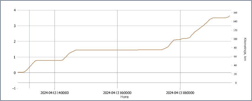

Los valores del sensor pueden visualizarse en una gráfica, que muestra los intervalos de actividad del sensor y sus valores. Véase más sobre las gráficas.
