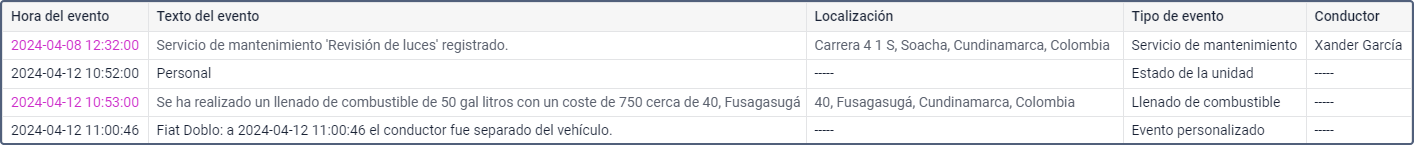

Columnas en la tabla «Eventos»
La tabla Eventos puede incluir las siguientes columnas.
ColumnaDescripción
Hora del eventoHora en la que ocurrió el evento.
Hora de recepciónHora en la que el servidor recibió los datos.
Texto del eventoTexto especificado al crear una notificación del evento o al registrar un evento manualmente.
Tipo de evento
Tipo asignado al evento al registrarse. Depende de la fuente y el método de registro. Consulte Tipos de eventos a continuación para más detalles.
UsuarioNombre del usuario que registró el evento. Si el evento se registró automáticamente, el campo contiene el nombre del usuario creador del recurso al que pertenece la notificación o tarea. Si el tipo del evento es progreso de ruta, se muestra el nombre del usuario que creó la ruta. El nombre de usuario está oculto si no tiene derechos de acceso para verlo.
UbicaciónUbicación de la unidad en el momento del evento. Si el evento se registra manualmente, la ubicación se detecta en base a los mensajes recibidos al registrar el evento. Lo mismo ocurre con los eventos registrados al guardar los valores de contadores.
ConductorNombre del conductor asignado a la unidad.
CantidadCantidad de eventos en el intervalo. Esta columna se utiliza con la agrupación de líneas por días, semanas o meses, y en los informes de grupos de unidades.
Texto de la notificaciónTexto de la notificación si el evento se registra por medio de una notificación en línea.
NotasColumna vacía para comentarios personalizados.
