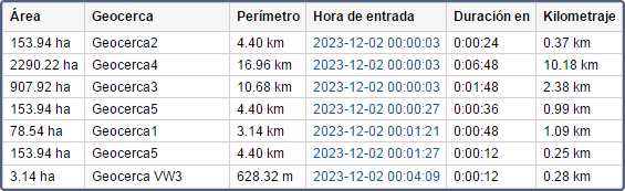

Para ejecutar un informe con la tabla Geocercas, hay que tener el derecho de acceso Ver geocercas al recurso en el que se han creado las geocercas y al recurso en el que se ha creado la plantilla del informe.
La tabla Geocercas contiene información sobre las geocercas visitadas por una unidad. Por defecto, muestra los intervalos cuando la unidad estuvo dentro de una geocerca. Utilizando la opción Tipo de intervalo en los ajustes de la tabla, puede seleccionar si mostrar intervalos dentro de una geocerca, fuera, o ambos. Los límites del intervalo se definen mediante la opción Salida de geocerca en los ajustes de la plantilla de informe.
Para solicitar un informe sobre las geocercas visitadas, en los ajustes de la tabla hay que escoger una o varias geocercas. En el informe pueden usarse tanto las geocercas del recurso en que se crea la plantilla del informe, como las de otros recursos a que el usuario tiene el derecho de acceso Ver geocercas. La selección se realiza en la lista desplegable sobre la enumeración de geocercas. Se puede escoger también Todos — en la lista se mostrarán las geocercas de todos los recursos a que el usuario tiene el derecho de acceso necesario. Las geocercas están ordenadas alfabéticamente. Para la búsqueda rápida de geocercas se puede utilizar el filtro dinámico.
Esta tabla puede incluir las columnas que se describen a continuación.

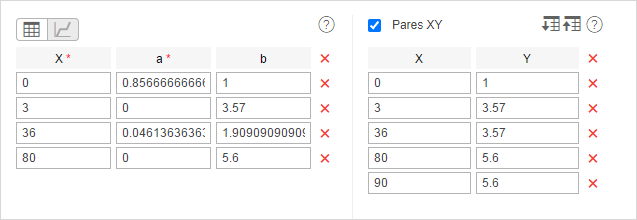

¿Cómo puedo determinar el consumo de combustible si sé cuánto consume la unidad en la ciudad y cuánto — fuera del mismo?
Supongamos, que el consumo de combustible en el ciclo urbano es de 10 l/100 km, y en el suburbano — 7 l/100 km.
  • Vamos a crear un sensor de ignición (como en el ejemplo de arriba) y a indicar 1 l/h para el consumo en ralentí.
  • La velocidad media del movimiento en la ciudad es 36 km/h, fuera de la ciudad — 80 km/h.
  • Con el movimiento a la velocidad de 36 km/h la distancia de 100 km será cubierta por la unidad en 2.8 h. 10 l/2.8 = 3.57. Calculemos el coeficiente multiplicador para el movimiento en la ciudad: 3.57 / 1 (ralentí) = 3.57.
  • En resultado de realizar el cálculo análogo para el ciclo suburbano obtenemos el coeficiente 5.6.
  • Creemos un sensor de eficiencia del motor tomando en cuenta el hecho de que una unidad no puede consumir más combustible que en ralentí y que es inmóvil antes de empezarse el movimiento. Utilizamos en función del parámetro la velocidad promedio (speed+#speed)/const2 y llenamos la tabla de cálculo (manualmente o por medio del asistente para la tabla de cálculo):
Preste atención a que el último par de puntos es cómo el sistema calculaba antes (para la velocidad mayor de 80 km/h el consumo de combustible se consideraba permanente). Usted puede no utilizar este método y cambiar el conjunto de puntos. Asimismo 3 en este ejemplo es la velocidad mínima del detector de viajes, es decir, este parámetro puede ser diferente en su unidad.
Resultado: en nuestro ejemplo para la unidad fue determinado el consumo promedio calculado relativamente a la velocidad y el tiempo entre mensajes considerando las indicaciones del funcionamiento del vehículo.
