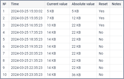

Par exemple, dans l'image ci-dessous, la colonne Valeur actuelle indique les valeurs sauvegardées et réinitialisées dans les trois premières lignes, et les valeurs sauvegardées sans réinitialisation dans les autres lignes (c'est spécifié dans la colonne Réinitialiser). Par conséquent, la colonne Valeur absolue indique la somme des première et deuxième valeurs actuelles dans la deuxième ligne (5+7=12), et la somme des première, deuxième et troisième valeurs actuelles dans la troisième ligne (5+7+10=22). Dans la quatrième ligne, la valeur courante n'a pas été remise à zéro, elle n'est donc pas incluse dans le calcul de la valeur absolue. Il en va de même pour la cinquième ligne et les suivantes, à l'exception de la dernière.
La dernière ligne présente la somme de toutes les valeurs du compteur de remise à zéro pour l'intervalle de rapport. La dernière valeur enregistrée est ajoutée à cette somme, même si elle n'a pas été remise à zéro (5+7+10+14=36).
