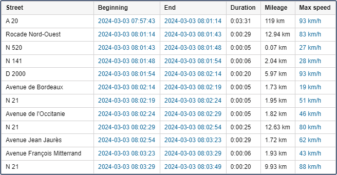

Le tableau Rues visitées indique quelles rues ont été visitées et quand. Les autoroutes, les routes et les autres lieux dont l’adresse est disponible sont également considérés comme des rues dans ce tableau.
Vous trouverez ci-dessous les colonnes qui peuvent être présentées dans le tableau Rues visitées.
ColonneDescription
RueLe nom de la rue, de la route, de l'autoroute, etc.
Emplacement initialLieu où le premier message de cette rue a été reçu. Il peut être identique à la cellule précédente ou plus détaillé (par exemple, il peut contenir en plus un numéro de maison).
DébutHeure à laquelle l'unité a commencé à se déplacer dans la rue.
FinHeure à laquelle l'unité a quitté la rue.
DuréeDurée totale pendant laquelle l'unité a été dans la rue.
KilométrageDistance parcourue par l'unité lors de son déplacement dans la rue.
Kilométrage (ajusté)Le kilométrage soumis au coefficient défini dans les propriétés avancées de l'unité. Pour plus d'informations sur le kilométrage dans le rapport, cliquez ici.
Vitesse moyenneLa vitesse moyenne pendant que vous vous déplacez dans la rue. Pour savoir comment la vitesse moyenne est calculée, consultez la page Données dans les rapports.
Vitesse maxiVitesse maximale détectée lors d'un déplacement dans la rue. Pour plus d'informations sur la vitesse dans les rapports, cliquez ici.
Nombre de ruesLe nombre de visites effectuées (peut être utile s'il y a un regroupement par années/mois/semaines/jours/équipes).
NotesUne colonne vide pour vos commentaires personnalisés.
Lorsque l’on clique sur une cellule colorée du tableau, la carte est déplacée de manière à afficher un point où l’unité est entrée ou sortie de la rue indiquée, ou a atteint la vitesse maximale.
Il peut arriver que des cellules soient vides. Cela signifie qu’un seul message a été reçu dans cette rue et qu’il est donc difficile de déterminer la durée de son passage dans la rue, le kilométrage et la vitesse moyenne et maximale.
Il est possible d’appliquer au tableau Rues visitées la filtration des intervalles en fonction de la durée, du kilométrage, des heures moteur, de la plage de vitesse, des trajets, des arrêts, des stationnements, des capteurs, des remplissages de carburant, des baisses de carburant et des recharges de la batterie. Par exemple, vous pouvez afficher uniquement les rues où un capteur particulier a été activé ou les rues où le capteur a été désactivé. Pour spécifier le capteur, vous pouvez lui attribuer un masque. Cette fonction est pratique, par exemple, pour les équipements de déneigement. Elle vous permet de savoir que le véhicule n’est pas simplement passée dans la rue, mais qu’elle avait mis les brosses en marche.
