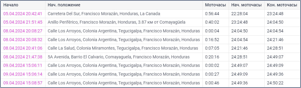

Моточасы
Таблица Моточасы показывает, как долго работал объект, сколько времени находился в движении, сколько топлива потратил за этот промежуток. Также может быть показана длительность и эффективность работы навесного оборудования.
Для выполнения отчета с использованием этой таблицы необходимо, чтобы объект имел один из следующих датчиков: датчик зажигания, датчик относительных или абсолютных моточасов. Кроме того, в свойствах объекта на вкладке Основное должен быть выбран метод расчета моточасов на основе созданного датчика. На вкладке Дополнительно можно указать суточную норму работы моточасов.
Также в шаблоне отчета можно указать маску основного (используемого для данного отчета) датчика моточасов (фильтр Датчик моточасов). Это позволяет разделить двигатели и создать для каждого свою таблицу.
Есть две полезные опции для таблицы Моточасы. Это таймаут (настраивается для датчика) и максимальный интервал между сообщениями (настраивается для объекта). Обе настройки помогают отсечь невалидные интервалы при определении моточасов. Если указаны значения как для таймаута, так и для максимального интервала между сообщениями, то система применит настройку с меньшим значением.
В таблице могут содержаться следующие столбцы.
Столбец Описание
Начало Время начала работы моточасов.
Нач. положение Местоположение объекта при включении двигателя или навесного оборудования.
Конец Время окончания работы моточасов.
Кон. положение Местоположение объекта при выключении двигателя или навесного оборудования.
Моточасы Показания счетчика работы моточасов за интервал. Для точного расчета моточасов оборудование должно прислать любое валидное значение выбранного датчика. В случае получения невалидного значения необходимо заменить датчик валидатором с корректным значением.
Нач. моточасы Значение датчика Абсолютные моточасы на момент начала интервала моточасов. Если в рамках интервала, за который выполняется отчет, значения этого датчика отсутствуют, то начальное значение моточасов рассчитывается по счетчику от начала этого интервала до первого интервала моточасов. В этом случае подсчет моточасов начинается с 0. Если датчик прислал сообщение с данными, не входящими в рамки интервала моточасов, но входящими в интервал, за который выполняется весь отчет, то значение моточасов рассчитывается по счетчику с учетом данных датчика абсолютных моточасов.
Кон. моточасы Значение датчика Абсолютные моточасы на момент окончания интервала моточасов. Рассчитывается на основании данных начальных моточасов.
Общее время Время от начала до конца интервала моточасов. Рекомендуется использовать этот столбец вместе с группировкой или строкой Итого. Если в таблице настроена строка Итого, то в ней показывается все время, которое прошло от начала первого интервала моточасов до окончания последнего.
Время между Время, которое прошло от окончания предыдущего интервала работы моточасов до начала текущего (определяется, начиная со второго интервала).

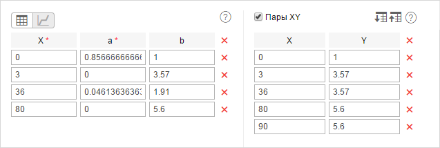

Как определить расход топлива, если я знаю, сколько объект тратит в городе, а сколько — за городом?
Предположим, расход топлива в городском цикле равен 10 л/100 км, а в загородном — 7 л/100 км.
  • Создадим датчик зажигания (как в примере выше) и установим расход на холостом ходу в размере 1 л/ч.
  • Средняя скорость движения в городе — 36 км/ч, за городом — 80 км/ч.
  • Расстояние в 100 км при движении со скоростью 36 км/ч объект проедет за 2.8 часа. 10 л/2.8 = 3.57. Вычислим значение повышающего коэффициента при движении в городе: 3.57 / 1 (х/х) = 3.57.
  • В результате проведения аналогичного расчета для загородного режима получаем коэффициент равный 5.6.
  • Создадим датчик полезной работы двигателя, принимая во внимание тот факт, что объект не может тратить топлива меньше, чем на холостом ходу, и что до начала движения он неподвижен. В качестве параметра используем среднюю скорость (speed+#speed)/const2 и заполняем таблицу расчета (вручную либо с помощью мастера таблицы расчета):
Обратите внимание, что последняя пара точек — то, как система рассчитывала ранее (для скорости выше 80 км/ч расход топлива считался постоянным). Вы можете не использовать данный метод и изменить набор точек. Также 3 в данном примере — это минимальная скорость из детектора поездок объекта, соответственно, в вашем объекте данный параметр может быть иным.
Результат: в нашем примере для объекта был определен средний расход, рассчитанный относительно скорости и времени между сообщениями и с учетом номиналов работы транспортного средства.
