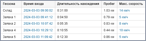

Для выполнения отчета с таблицей Геозоны необходимо иметь право доступа Просмотр геозон на ресурс, в котором созданы геозоны, и ресурс, в котором создан шаблон отчета.
Таблица Геозоны содержит информацию о посещении геозон объектом.
При добавлении таблицы в отчет необходимо в ее настройках выбрать одну или несколько геозон. При этом могут быть использованы как геозоны ресурса, в котором создан шаблон отчета, так и других ресурсов, на которые у пользователя есть право доступа Просмотр геозон. Выбор ресурса осуществляется в выпадающем списке над списком геозон. Можно также выбрать опцию Все — тогда в списке будут отображены геозоны из всех ресурсов, на которые у пользователя есть необходимое право доступа. Геозоны располагаются в списке в алфавитном порядке. Для быстрого поиска нужной можно воспользоваться динамическим фильтром.
В таблицу Геозоны можно включить столбцы, описанные ниже.

Вместо геозон в настройках таблицы можно выбрать объекты. Для них дополнительно указывается радиус. В таком случае эти объекты интерпретируются как подвижные геозоны, а действия объекта, по которому строится отчет, анализируются по отношению к этим движущимся геозонам. По отношению к этим объектам нужно иметь доступ Запрос сообщений и отчетов.
К таблице Геозоны может быть применена фильтрация интервалов по длительности, пробегу, моточасам, скорости, поездкам, стоянкам, остановкам, датчику, водителю, прицепу, заправкам, сливам и зарядкам батареи.
Геозоны могут быть показаны в отчетах на карте. Для этого активируйте опцию Геозоны в настройках шаблона отчета.
См. также таблицы Пропущенные геозоны, Поездки между геозонами.
